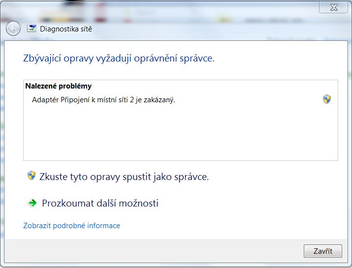

Dobrý den , předem se omlouvám za nespisovnost či nevzdělanost co se týče mého problém. Už pár hodin mi nejde internet s tím , že mi počítač hlásí ,že kabel není připojen (viz. fotka). Ujistil jsem se ,že je připojen a klikl jsem na další krok v okně "diagnostika sítě". Tak mi to napsalo ,že je adaptér připojení k místní síti zakázaný( viz. fotka). O tom jsem se už taky ujistil v ovládacích panelech ,že zakázaný není. Ale furt mi to píše a já si s tím nevím rady. Myslíte ,že by to mohlo být poškozeným kabelem ? Bude ho potřeba vyměnit ? Díky předem za pomoc.

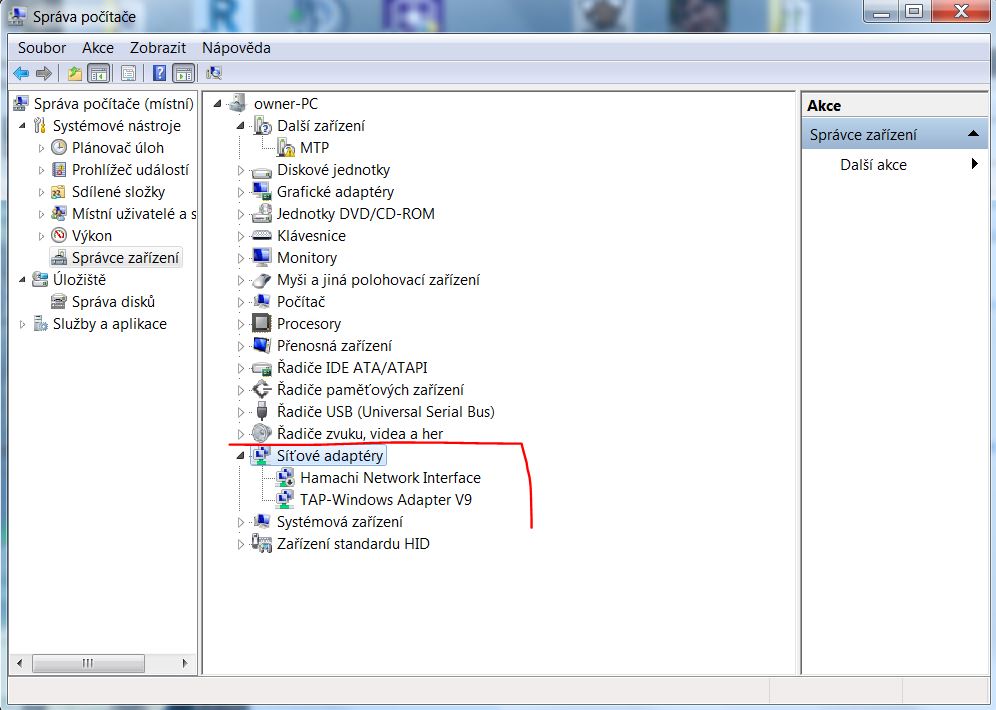

Dej screenshot ze správců zařízení se síťovými adaptéry.
Oboje síťovky co máš na screenshotu jsou virtuální.. žádná fyzická..
Příspěvky: 55065
Re: Problém s internetem
Tvuj hlavni problem spociva v tom, ze ani jeden ze zobrazenych adapteru neni tva sitova karta, do ktere je ten kabel pripojen.
Nekde tam musi byt adapter "pripojeni k mistni siti" bez dvojky, ktery je bud zakazany, nebo nefunkcni.

Microsheep píše:Dej screenshot ze správců zařízení se síťovými adaptéry.
Proto chceme ten screenshot ze spravce zarizeni, jestli je tam sitova karta videt.

petr22 píše:Proto chceme ten screenshot ze spravce zarizeni, jestli je tam sitova karta videt.
Tohle by mělo být ono . Pokud ne , tak mě prosím opravte a popř. poradte kde se ty karty najdou
Příspěvky: 55065
Obykle se najde presne tam co ted - neni.
1. vyzkouset live distribuci Linuxu, jestli tam karta bude fungoat
2. podivat se do BIOSu, jestli neni zakazana
Pokud nepujde ani v linuxu ani neni zakazana - tak bohuzel, umrela sitova karta. A nemusi byt sama,
muze to byt znamka ze odejde cela zakladni deska.

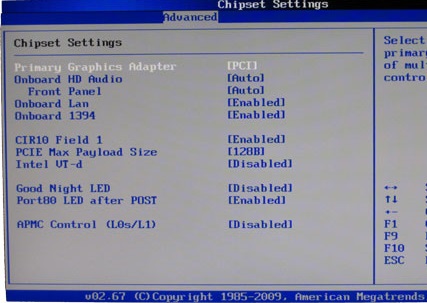

Potřebuju se zeptat , jestli v tom BOISu bude zakázaná ta karta , tak kde jí přesně hledat.
A co se týče te live distribuce linuxu , tak s tim nemam žádne zkušenosti , mohl byste mi poradit , prosím
V BIOSu hledej něco jako onboard LAN. Aby fungovala, musí mít nasatveno Enable.
BIOS
BIOS
Použij libovolnou live verzi linuxu - live = neinstaluje se, spouští se z CD/DVD/flashdisku.
