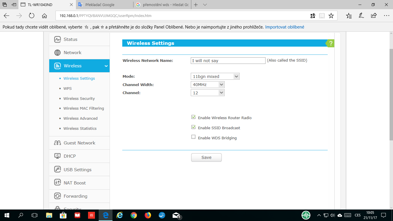

Dobrý den, mám router TL-WR1043ND v.4 a nemám tam žádné nastavení na rychlejší wifi (450Mbps), přestože by tam někde mělo být. Mám tam možnost zaškrtnou jen: Wireless Router Radio - zaškrtnuto, SSID Broadcast - zaškrtnuto, WDS Bridging - nezaškrtnuto. Nic jiného tam nemám.

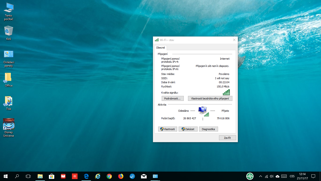

Teď jsem se dívala, že konkrétně v jednom NB mám přes Wifi rychlost 150 Mb/s a nenašla jsem v NB nic, kde by se to dalo změnit.

450Mb/s je jen teoreticka maximalni rychlost, kdyz se komunikuje pres 3 anteny najednou, 40MHz. Maloktery notebook ma 3 anteny, nektere levne maji jen jednu. Co mas za notebook a wifi kartu v nem?

A ten router by měl mít maximální přenosovou rychlost pro WLAN (Wifi) [Mb/s]: 300 s tím, že by router měl mít režim zvýšení rychlosti na 450 Mbps. Ale nevím, kde ten režim je - v nastavení není (viz první foto).
Jinak ten NB, který jsem myslela je Lenovo G50 - info na profilu.

Laicky. Ta Lumie muze mit jen jednu antenu, takze maximalni teoreticka rychlost je 150Mb/s a nepomuze tomu zadne nastaveni routeru. Ani na 450Mb/s. Kdyz je tam ruseni od dalsich siti, tak rychlost klesa, kdyz jde signal pres prekazky, tak opet rychlost klesa, kdyz mas moc vysoky vykon routeru a jsi moc blizko, tak mobil dostava nejen aktualni data, ale odrazem i stara, opet rychlost klesa. 32Mbps je parada, neres to :) A s nastavenim kanalu, mam pocit, ze te nerusi jen routery na stejnem kanalu, ale i ty na vedlejsim.
Jestli mas za 3 zdmi slaby signal, tak natahni kabel a dej tam druhy router (AP).

Dle všeho to vypadá, že tvůj notebook má integrovanou pouze 1 anténu, takže teoretická maximální rychlost je 150 Mb/s...
