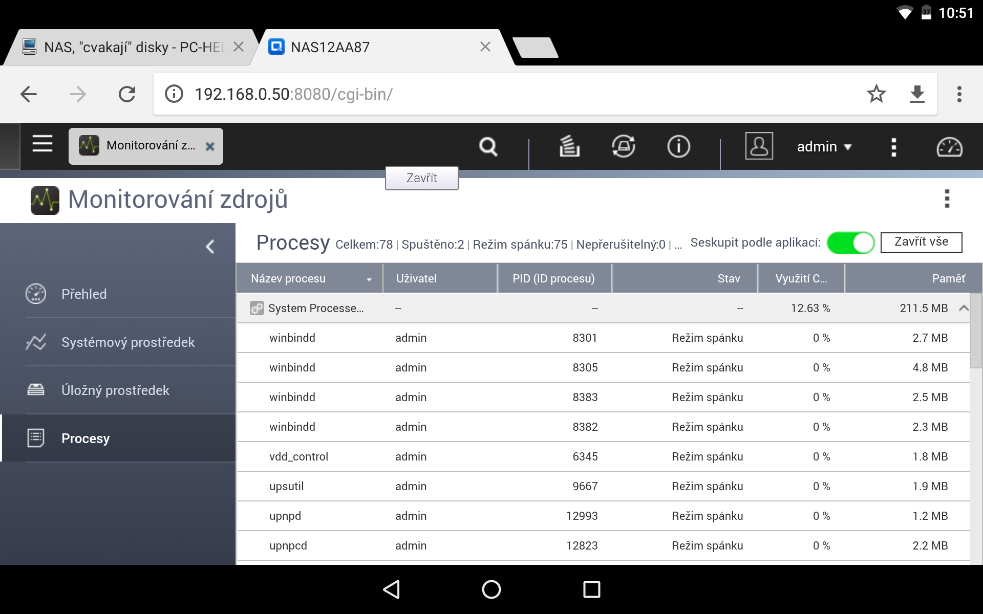

Tak jsem na doporučení disky přestal uspávat. Mám WD Red. K NASu určitě nikdo připojen není. To jsem si jistý. Pouze ve využití RAM něco běží. Přikládám v příloze...
