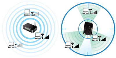

AiRadar - router vysílá WiFi signál směrově k připojeným zařízením.
Beamforming - každá anténa vysílá signál určitým směrem (některé všesměrově). Směrové antény vytváří ve směru vysílání tzv. lalok (beam). V tomto směru je pak vysílání i příjem nejsilnější, podobně jako staré TV antény typu yagi. Vícero antén u routeru umožňuje regulaci tohoto laloku určeným směrem.
