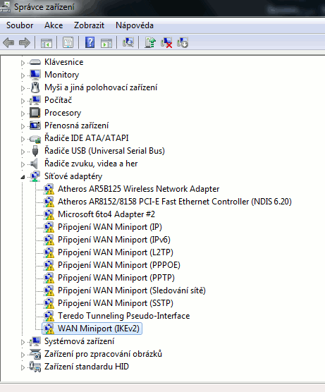

Re: Wi-fi na nb. přestalo jít. Chybí ikona bezdrát. připojen
Příspěvek od kurinec »
Naposledy upravil(a) Myloš dne 19 led 2013 13:53, celkem upraveno 1 x.

_vcn
Příspěvky: 2419
Registrován: 15 dub 2012 11:43
Příspěvek od _vcn »
Zkus znova nainstalovat ovladače pro ty zařízení Atheros (AR5B125 Wireless a AR8152/8158 Fast-Ethernet).
Nejlíp přímo ze stránek Aceru.

_vcn
Příspěvky: 2419
Příspěvek od _vcn »
Ty ovladače si najdi a stáhni ze stránek Aceru.
EDIT: http://support.acer.com/us/en/product/default.aspx?tab=1&modelId=3772 - hledej LAN (Vendor Atheros) a
Wireless LAN (Vendor Atheros).
