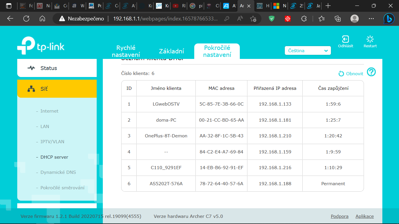

Nastav dobu zápůjčky v DHCP na max:
restartuj router, případně vypni/zapni. Počkej až síť naskočí. Poté zkus odpojit internet (od WAN portu routeru). prověř, zda LAN funguje.
Pokud ne, tak budu chtít výpis ipconfig -all u toho notebooku.
případně můžeš použít nejjednodušší řešení, jehož funkčnost už sis ověřil - nastavit pevné IP adresy přímo na zařízeních mimo rozsah DHCP a nepoužívat tu rezervaci. V tomto případě sis ověřil, že síť bude fungovat i při výpadku internetu.
