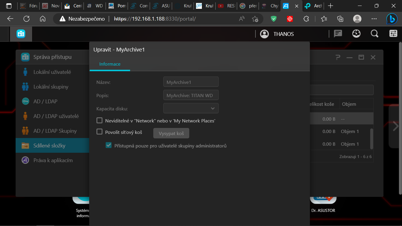

Dále - sdílené složky v asustoru - nemáš u nich zapnuté šifrování? Pokud ano, zkus ho vypnout.

Já nevím kde se to šifrování nastavuje, nevidím to.

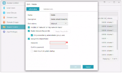

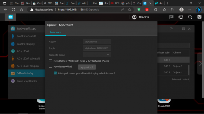

šifrování hledám
Dodatečně přidáno po 9 minutách 31 vteřinách:
Tady je to šifrování. Líp to asi nedokážu, original manuál se dodává zřejmě jen s koupí.

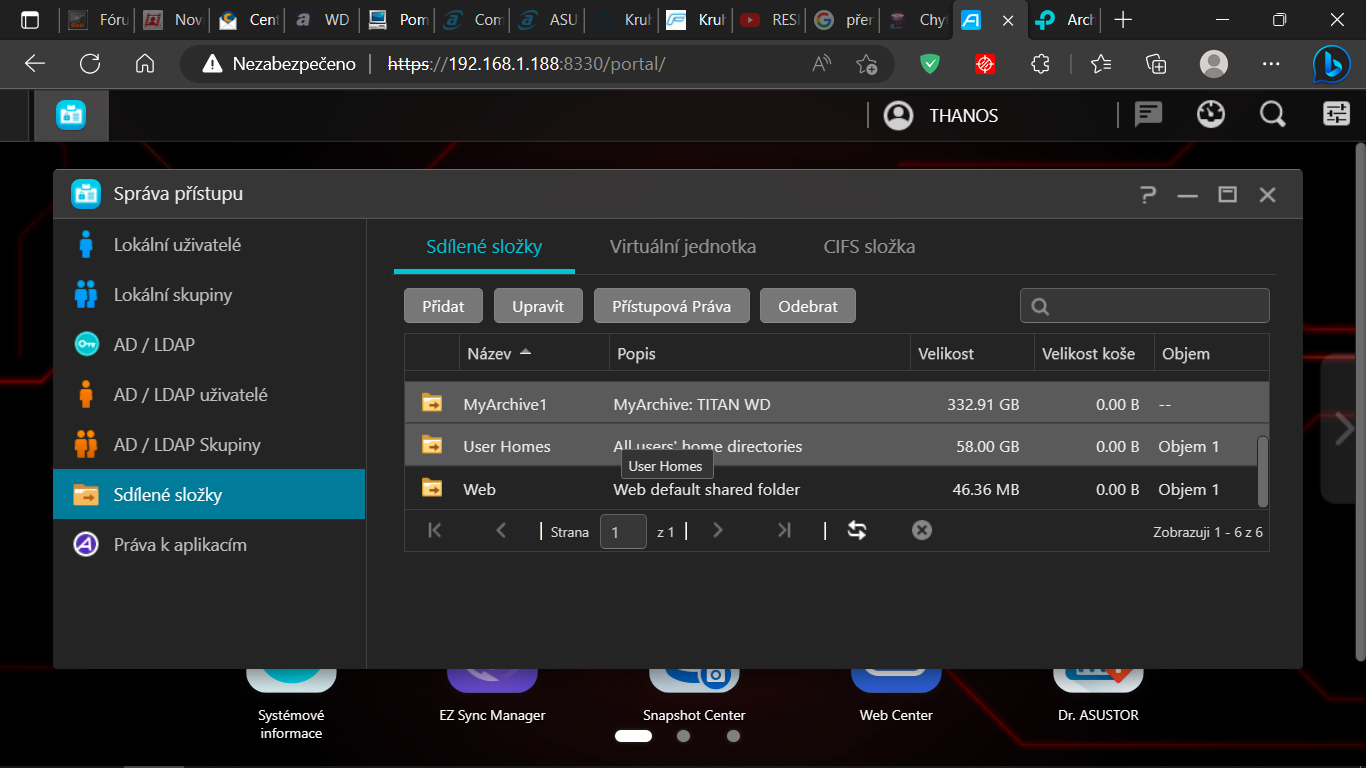

Před tím jsem to četl v ADM Asustoru při kopírování.
Mám tam jen tohke o šifrování nic nevidím.

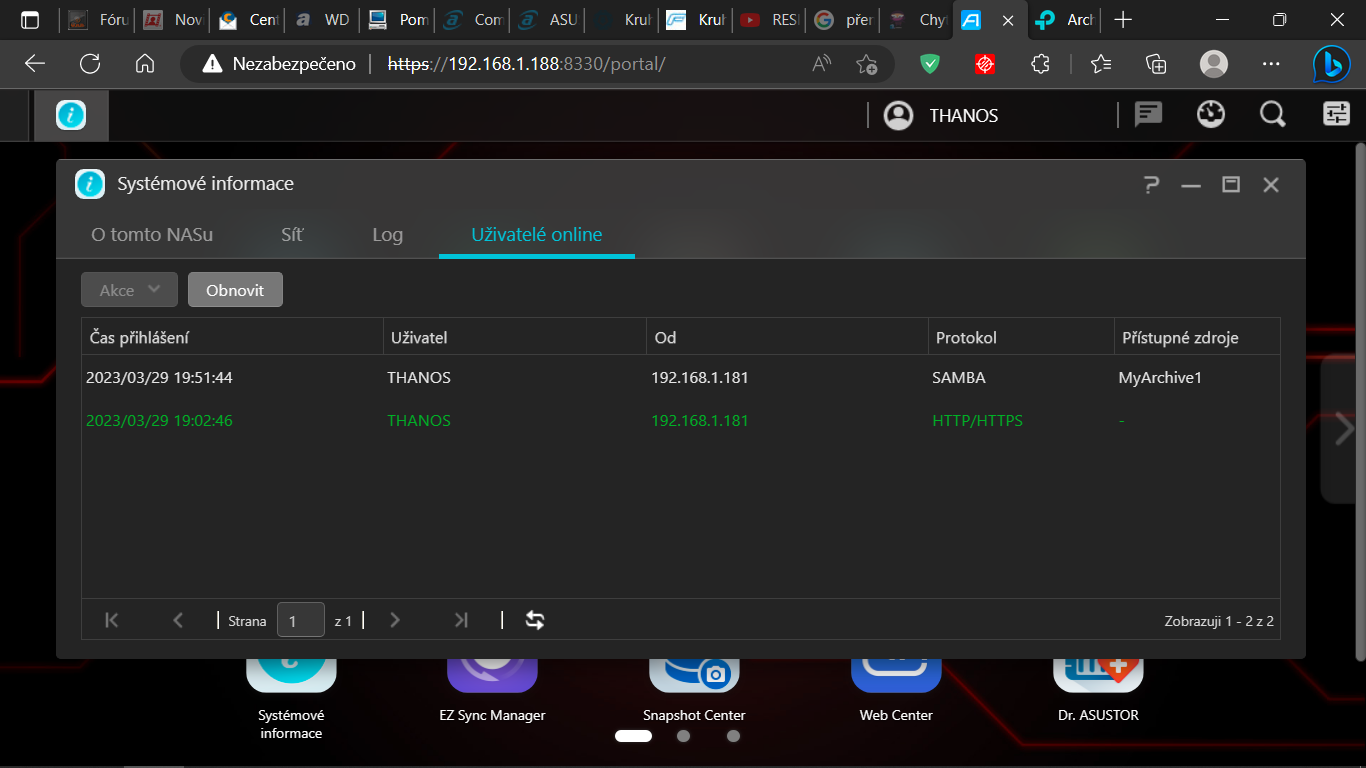

Ale ještě jsem našel tohle ale nevím jestli to k něčemu bude.
