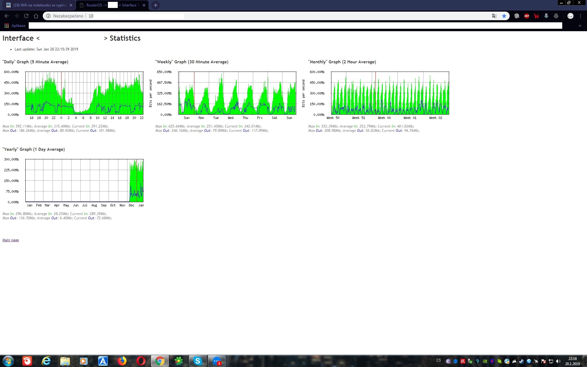

Možná by ses divil co všechno nezajišťuju... Níže zobrazený datový tok je z 90% tvořen 100 Mbit TP-Linky. Problém? Nemyslím si... všem to jede bez stížností. V síti jsou mnohem důležitější investice než NATující routery u uživatelů, které za 550,- Kč vytvoří na 100 Mbit lince stejnou službu jako předražený ASUS za 2000+,- Kč. (Pro admina dokonce i lepší službu, protože na rozdíl od ASUSu to webové rozhraní lítá opravdu rychle).ITCrowd píše: Ještěže nezajišťuješ opravdové routery.
