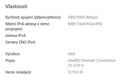

Klikni na ikonu sítě, sí´tové připojení, ethernet. Máš tam rychlost 1000/1000? WiFi při testech byla vypnutá?

Test jeden soubor 1,5 G a druhý 10 G rychlost okolo 20 MB/s .
Sítovka v notebooku je 1000/1000 (Mbps) IP je ok, ale má být Servery DNS IPv4 : 10.250.250.10 a 10.250.250.20 - nemá tam být náhodou něco jako 192.168.1.1 . Pozor vrátil jsem to na náčítání IP Automaticky.
