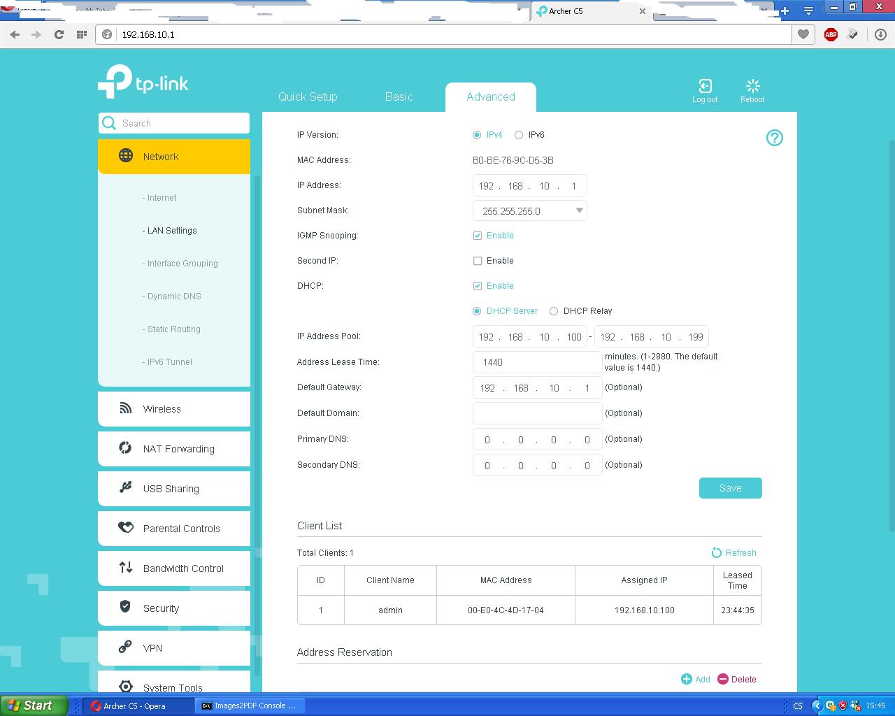

[attachment=0]nastavení.JPG[/attachment]
To nastavení je tu trochu jiné a nikde nevidím clonování mac.
nastavil jsem heslo a jméno wifi, ale mobil se mi nepřipojí.
Jinak už mám klasické zapojení z antény do WAN a z LAN do pc a net jede.
Tak už i fakčí wifi
Ale prosím koukni na to nastavení co případně změnit,tohle se nastavilo samo při nějakém quick něco.
Re: rada se zapojením routeru
Místo quick jsi měl hned přejít do "Advanced", to jsem psal...
Dej mi screen Network/internet a Network/LAN settings.

Ano nejdříve jsem dal advaced,ale nikde nešla dát to clonování MAC tak jsem rysknul to quicke.Kdyžtak dám znovu reset pokud je to problém.
Jen otázka když jsem připojen k netu dostanu se jen k loginu k napájecímu adaptéru je to normální?
do routru se dostanu jen pokud ho odpojím od antény.
Jinak LAN setting je viz výše
ITCrowd píše:Tak moje důvěra v poskytovatele byla příliš veliká :-)
Chci ti poděkovat za trpělivost, ale bez diagnózy a bez tvé spolupráce by mě tento problém vůbec nenapadl...
Router je špatně nastaven - má na WAN portu i na LAN portu síť 192.168.10.xxx, to nemůže fungovat.
=> nezbývá, než tovární reset a nastavení uvedené výše (MAC Clone nejspíš můžeš vynechat), nebo reklamace u poskytovatele a žádost o přenastavení.
Tady jsem psal, že MAC Clone můžeš vynechat. To je pak těžké, to uznáš :-)
Dodatečně přidáno po 2 minutách 18 vteřinách:
A tady, že nemáš nastavit desítku.
ITCrowd píše:Ještě POZOR!
Pokud se do toho pustíš sám, pak v postupu, co jsem ti dal musíš udělat změnu.
A to:
V Network/LAN nesmí být 192.168.10.1! Můžeš klidně nechat výchozí 192.168.1.1
A v nastavení DHCP nesmí být 192.168.10.100 - 199, ale 192.168.1.100 -199
Jinak by to zase nefungovalo.

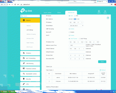

zde scren[attachment=0]nastavení.JPG[/attachment][attachment=1]nastavení1.GIF[/attachment]
Ten horní je blbě, spodní dobře.

pardon ten horní byl původní a po opravě je ted ten spodní screen
S tou MAC adresou jinou než je při ipconfig/all si asi hlavu lámat nemusím či ano?
jde nějak zesílit signál wifi? tedy krom větších antének či nějaké extra krabičky,mam pokoj přes dvě stěny a telefon píše slabý signál.vzdálenost od routeru cca 8 m

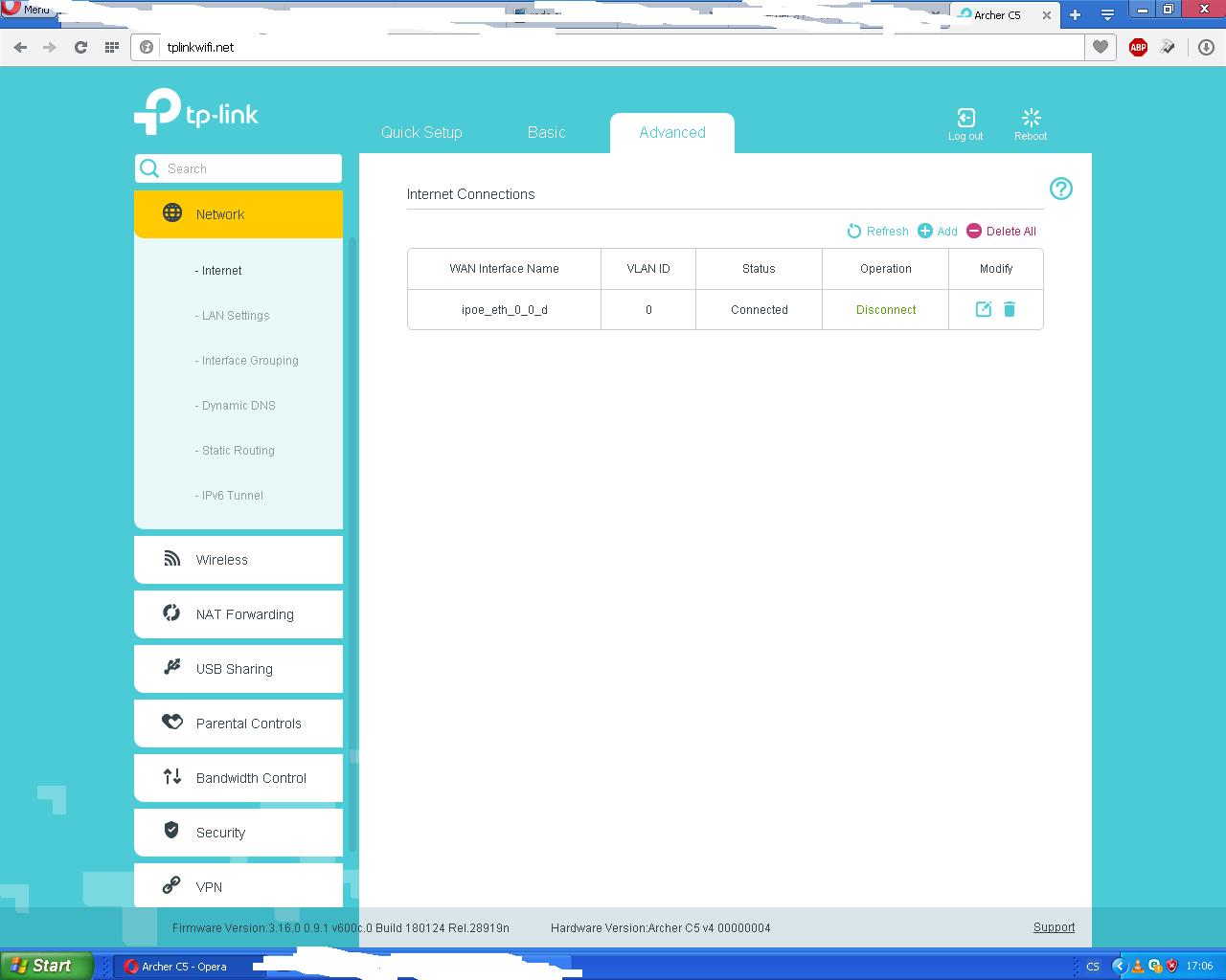

Teď mi ještě dej screen položky internet a LAN settings.

[attachment=0]int.JPG[/attachment]
LAN seting máš přeci výše či co mám jiného postnout?
Já tam vidím vždycky něco jiného, než by pod tou položkou mělo být :-)

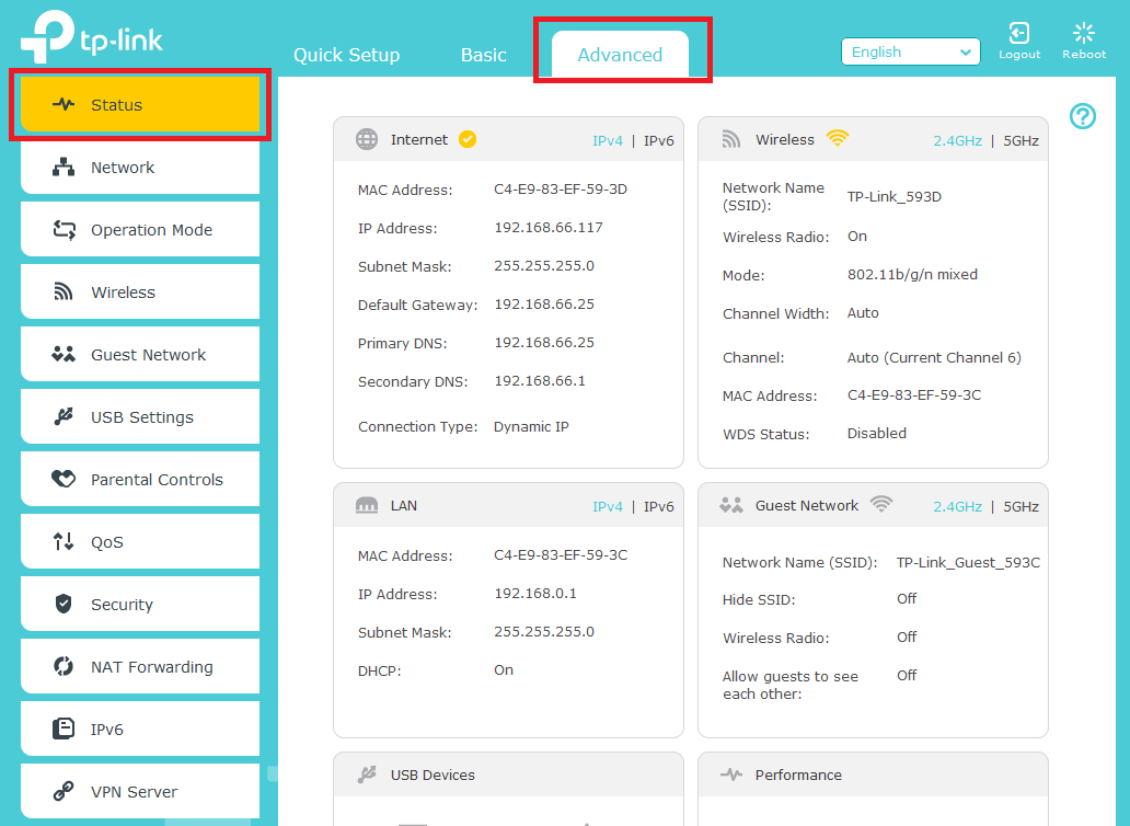

Nemáš tam, když klikneš na "Advanced" pole "Status"? Vypadá nějak takto:
status
status
Jestli ne, tak se na to asi můžeme vykašlat. Funguje to, což jsme chtěli :-)

jo tak tohle jsi chtěl už jsem doma :-)
