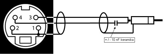

Takze mam problem...ja tu redukci proste nesezenu...takze je tu jeste jedna moznost...na netu jsem po dost dlouhem hledani nasel toto:
Je to schema zapojeni S-video/cinch podle nehoz bych si redukci mohl udelat sam...tak se ptam:
-je to mozne?
-bude to fungovat?
mmmartin
Moderátor
Příspěvky: 9669
Re: Propojení TV a PC
Příspěvek od mmmartin »
Nebude. Pokud se rozhodneš "převádět" s-video na kompozit, musíš použít redukci podle obrázku.

Zde je popsáno zapojení redukce. Je to sice trochu na "bednu", ale dá to z toho pochopit.
Edit: Než jsem to našel, byl mmmartin rychlejší, tak tedy dodávám krkolomný popis jednoduchého obrázku :lol:

No to je na bednu...Jinak zapojit to podle toho schemata co zde uvedl mmmartin by se melo v pripade ze by po obrazovce behali nejake šedé příčné pruhy bo co...jinak to me schema by melo fungovat primo na karty od NVIDIA a co jsem se docital na netu plno lidem to fici tak nevim...a nebo kdyz tak na to koukam vzhledem k tomu ze konektor na me GK ma pinu 7 tak bych to udelal podle tohoto:
Neni tak?
karlos
Master Level 8
Master Level 8
Příspěvky: 6447
Bydliště: Domažlice
Příspěvek od karlos »
Pak ano, tedy pokud je osazení konektoru opravdu takové, jak naznačuje obrázek. Ten původní čtyřpin byl klasický S-video a tam bys připojením jednoho drátu moc nepochodil. Zapojení dle mmmartina a mého popisu je poctivý převod S-video->kompozitní, kdy se spojí jasová a barvonosná složka signálu.
