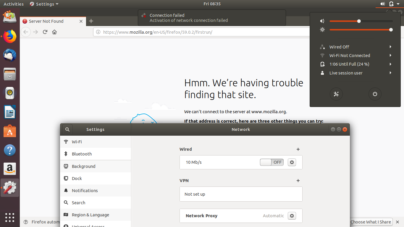

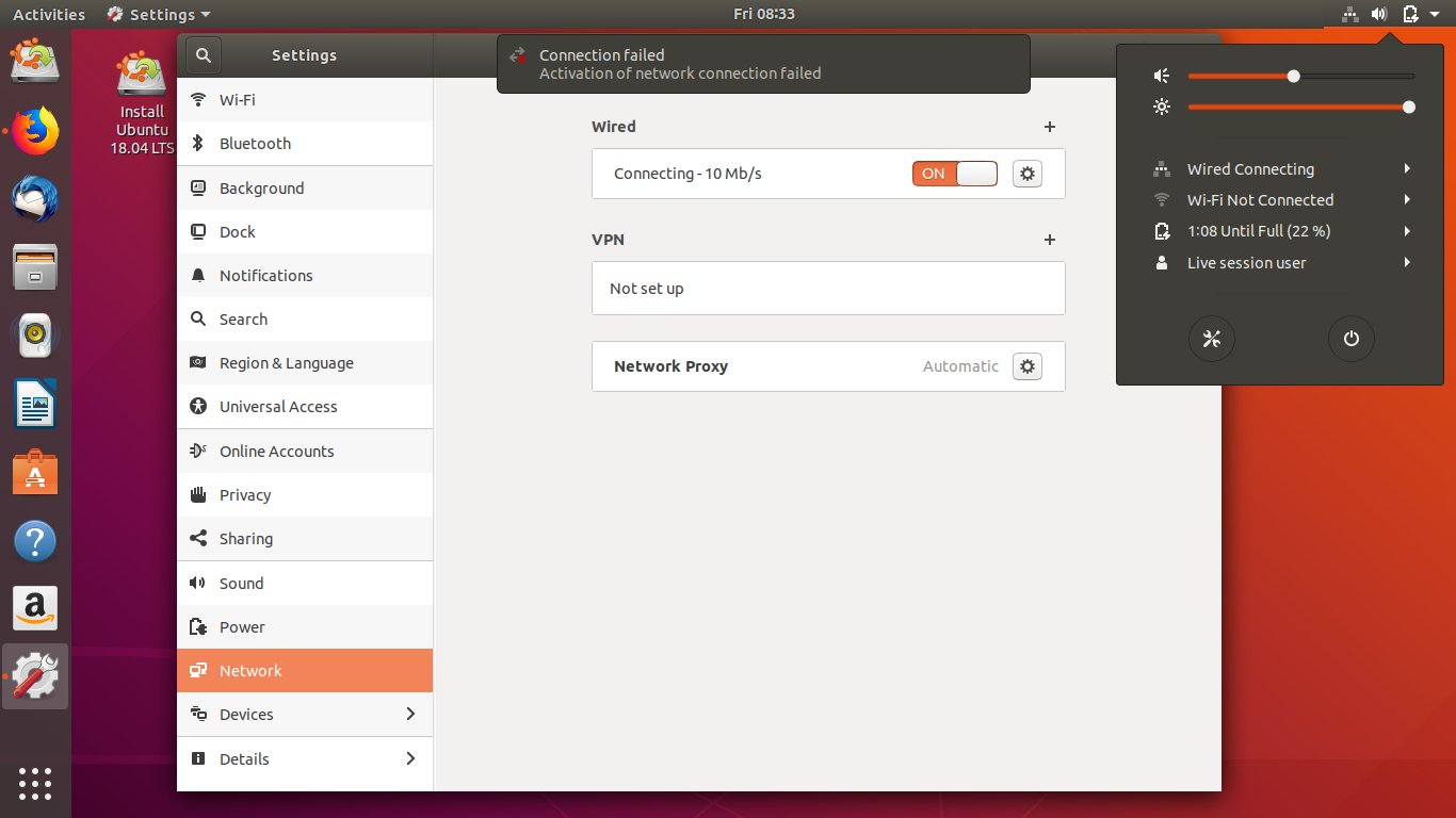

Tak nakonec mi pomohl Lili USB Creator, ktery mi ten USB zformatoval na FAT32 a boot sel v pohode.
Ale stejne se mi sit pomoci kabelu nepodarilo pripojit. Udelal jsem screeny, co to dela. Zapnu wired trikrat napise failed a pak se vypne. Ale na pripojeni kabelu reaguje. Restartoval jsem i router a nic. Je teda pravdepodobny, ze mam poskozenou sitovku?

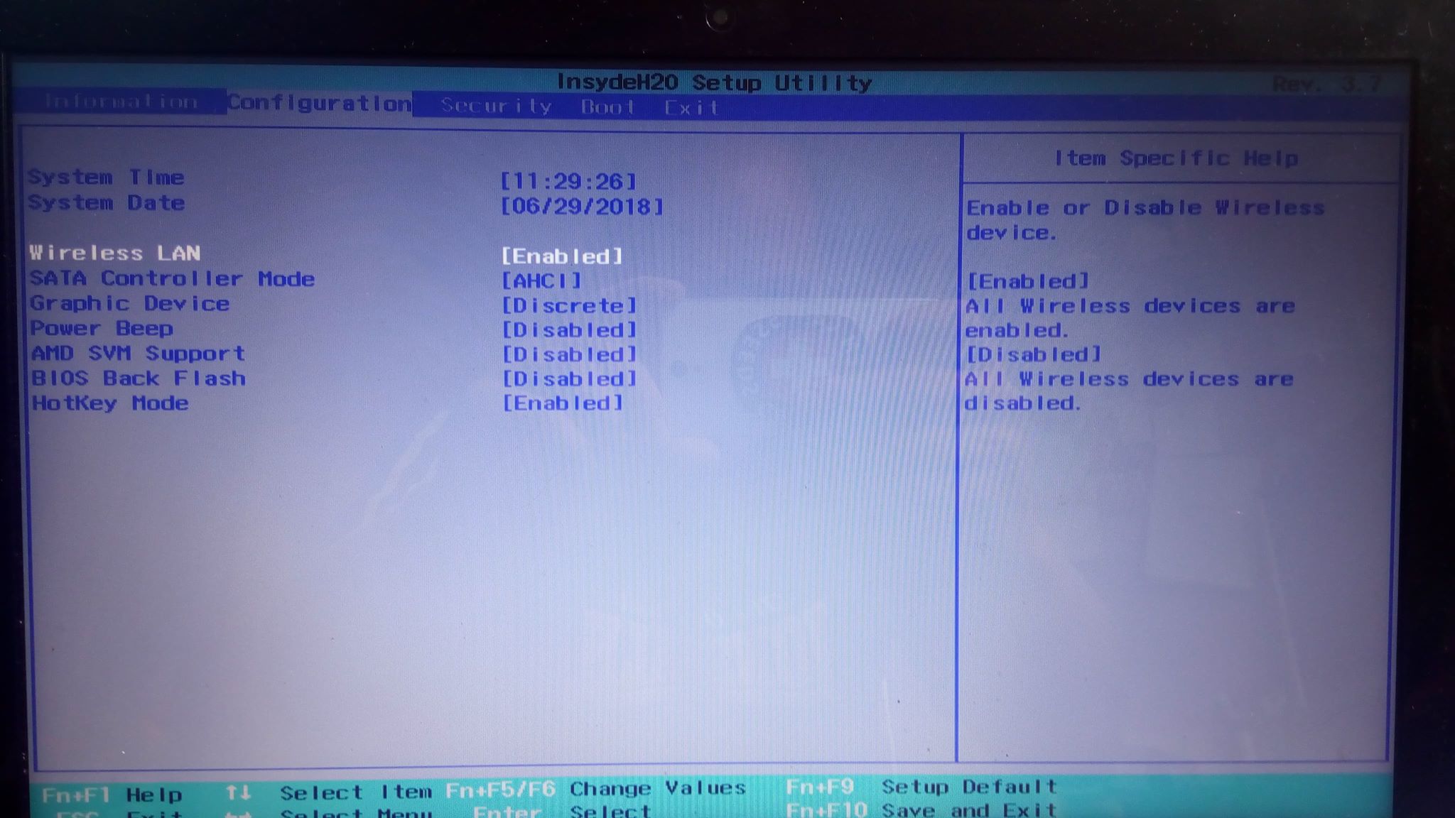

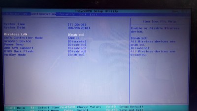

ITCrowd píše:Nezbude, než zkusit live distribuci linuxu. Pokud se ani linux přes kabel nepřipojí, pak zkontroluj, zda je síťová karta v BIOSu zapnutá a detekovaná (položka onboard lan). Jinak to bude vypadat na HW chybu síťovky.

Onboard lan jsem nenašel ale Wirreless LAN mám povolen.
