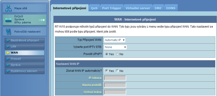

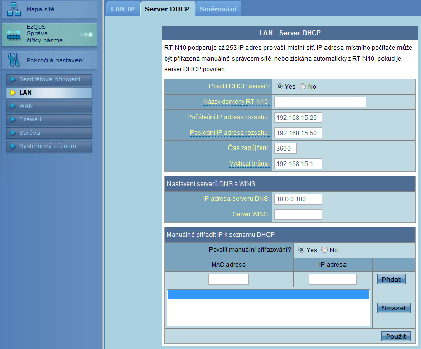

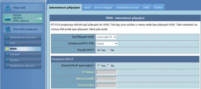

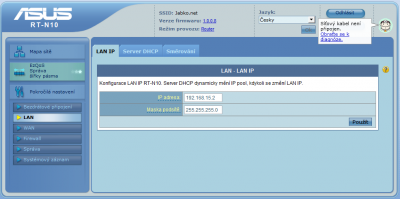

pošlu sem jak mám nastavený router já (abys měl přehled o tom co jak vyplnit)
DHCP:
LAN:
WAN:
DHCP:
LAN:
WAN:
