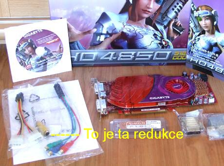

Z grafiky ta navíc stačí jen jedna redukce.Respektive z S-Videa na jeden žlutý cinch.To je běžná redukce,která se dodává téměř ke každé grafické kartě (mám jich doma asi pět).Zbylé dva cinche musíš táhnout ze zvukovky.A to taky přes redukci Jack-2xcinch.

Podívej se jestli ti doma někde ta redukce neleží.

Jo tak tu doma nemam a co jsem se ptal nikdo z okoli taky ne tak se ji pokusim sehnad nekde...jeste nevim kde...ale v obchode s elektronikou by mela byt k dostani taky ne?

JJ to jo, ale tady v chebu je docela dobrej obchude tak doufam ze tam to sezenu...ale ono to stejne neni ted tak aktualni pac muj chudak PC pojede asi zase na vejlet do servisu...ted se mi vratil a je snad jeste vic rozbitej nez kdyz sem ho tam posilal.No ale aspon snad do ty doby tu redukci sezenu.Jeste jenom nema nekdo tuseni kolik by tak mohla stat?Nepotrebuju nakou profi...na tu moji televizi stejne...postaci jen aby fungovala.
Re: Propojení TV a PC
Přímo ten co radí Marfy jsem nenašel, jen podobný.
Počítej kolem padesátky, pozlacená pak cca 150,-
