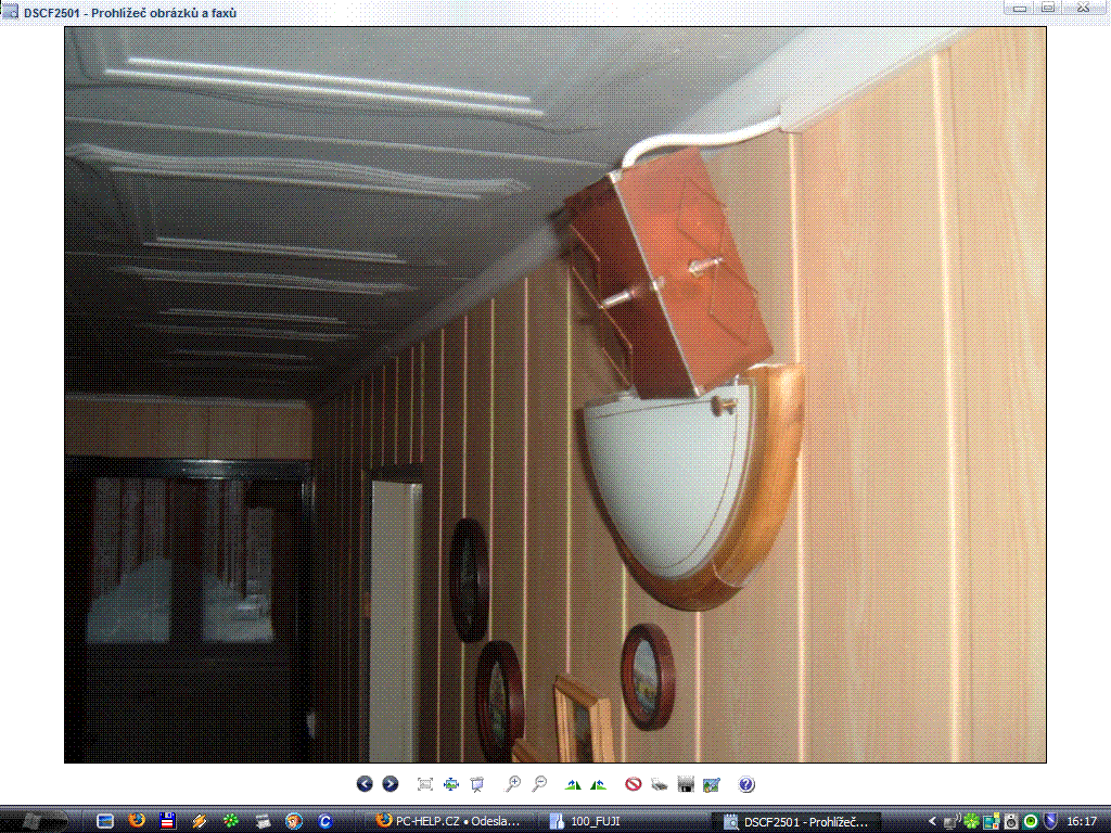

To by bodlo. Zatiaľ to odskúšam, či sa mu dvihol dosah atd. Skusim čo to spraví keď z neho zhodím antenu. Mám ju takúto. :smile:
K8N Neo4 Platinum, AMD Athlon64 3000+,RAM 2x256MB+2x1024MB, WDC WD1600JS 160GB, GeForce 6200 TurboCache, Tv WinFast PVR, WiFi Asus 802.11b/g+ruter WL-520GC,Win. XP pro. CZ
Owner
Příspěvky: 7260
Bydliště: Třinec
Re: Firmware na ASUS WL-520gc
Příspěvek od Owner »
Pár doma zbastlených směrových quad antén ? Pokud se nepletu ?

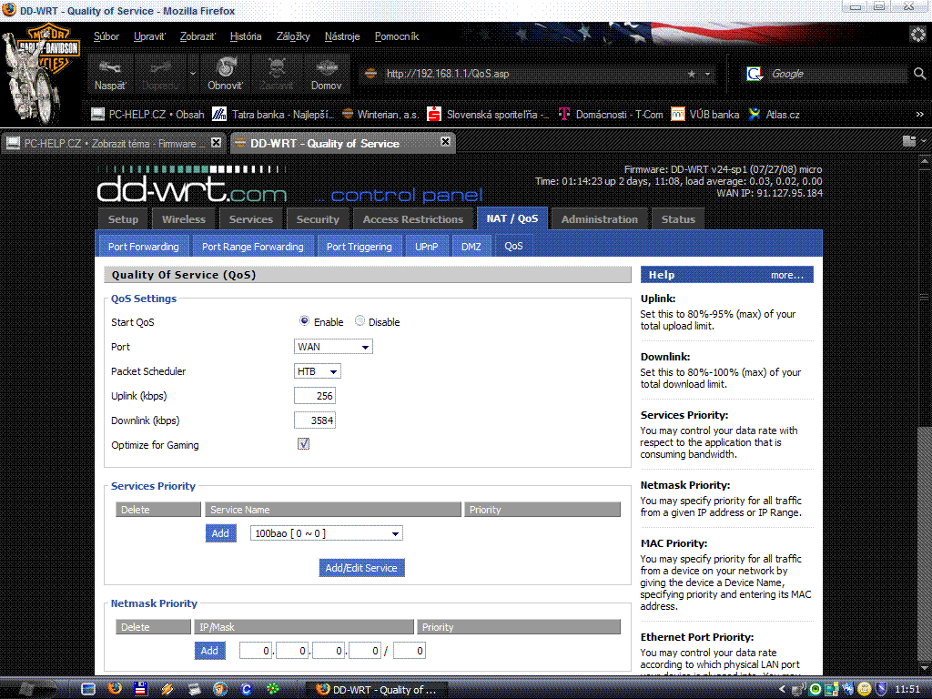

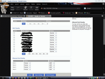

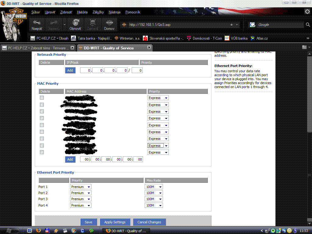

Trochu som nastavoval QoS. Môže to byť takto? Ide mi o to aby všetky tie Mac adresy mali pri pripojení rovnaký podiel na celkovej rýchlosti. Ak bude k netu pripojený iba jeden užívateľ, nech mu to ide naplno koťko mu dá poskytovateľ, ale ak tam budeme dvaja alebo viacerý, tak nech sa ten prenos delí spravodlivo pre všetkých. Viď screeny.
Owner
Příspěvky: 7260
Bydliště: Třinec
Ano ,nastavil jsi to správně . Teď by to mělo rozdělat ,jak si myslíš.

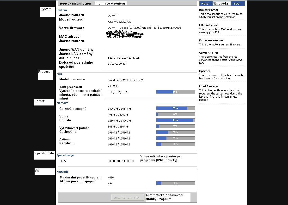

Přikládám první část toho "návodu " :D
Panel
Panel
1. Info o routeru
1. Info o routeru

Ide to OK. Zatiaľ dík :smile:
