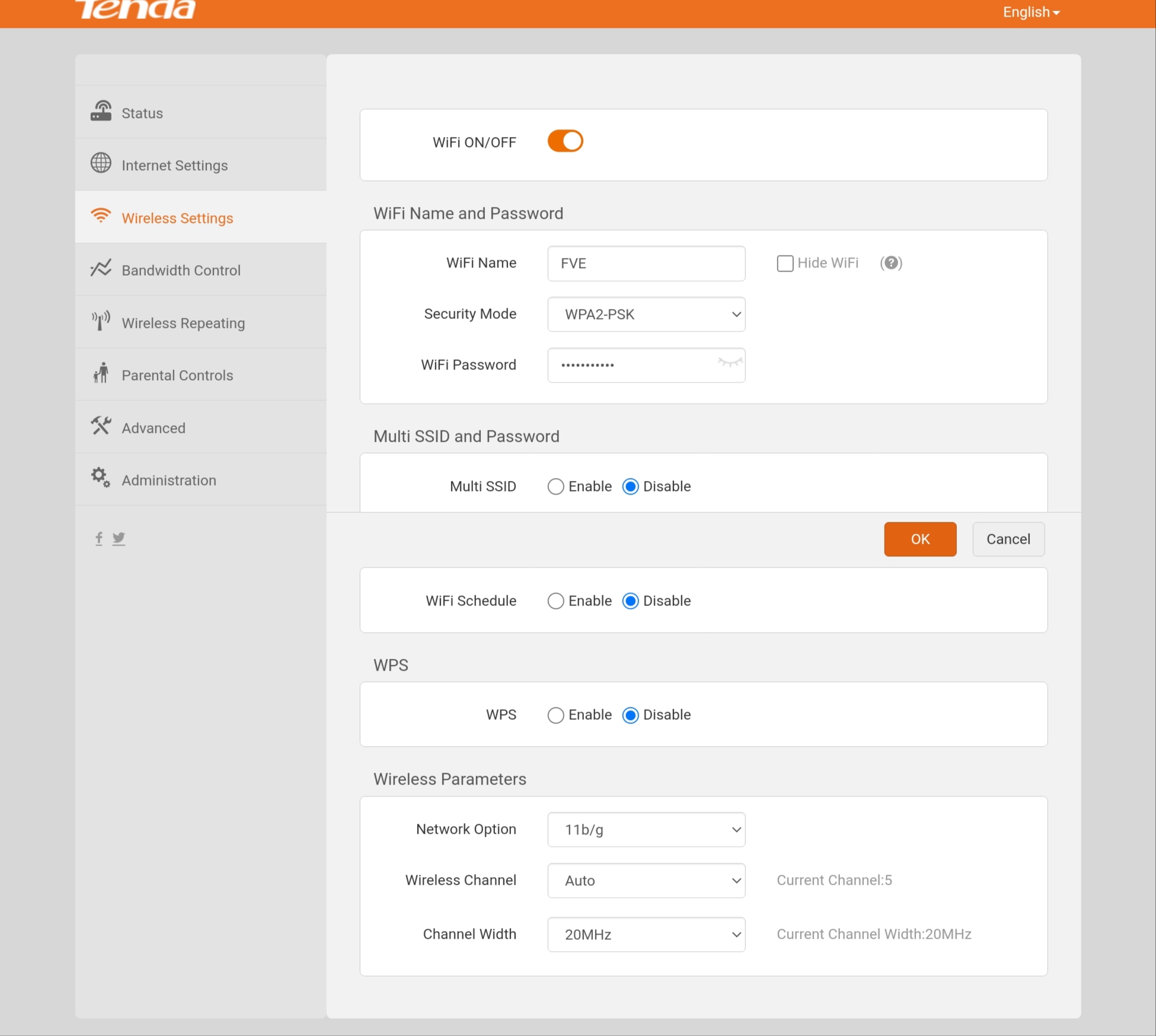

Když jsem dal 20MHz, tak stále se nelze na ntb k tété síti připojit, popřípadě se mobil připojí, ale píše to, že je bez internetu. To stejné s 11b/g

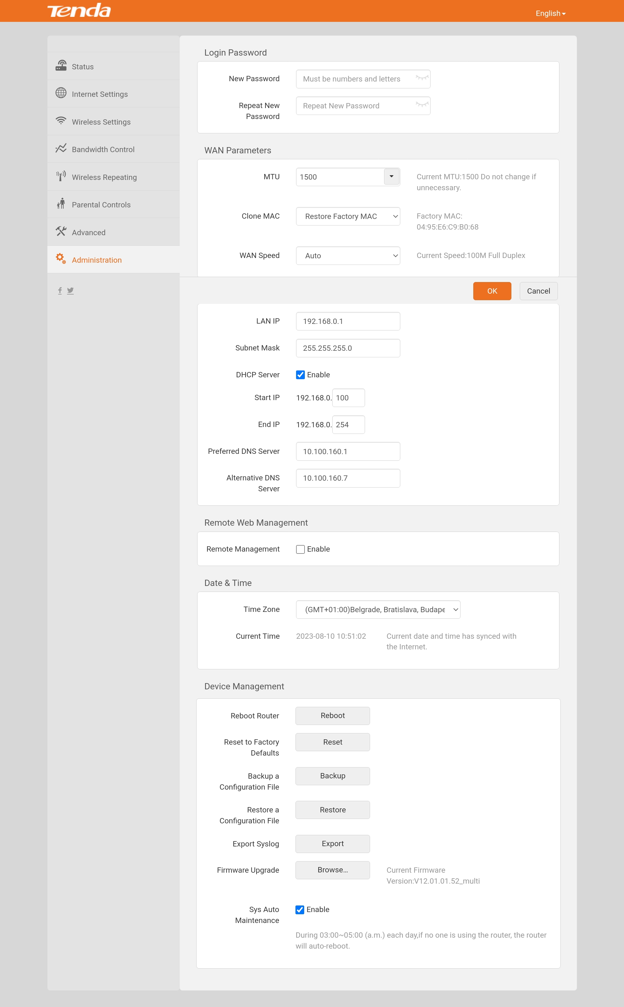

Takže zadej do DNS místo 192.168.1.1 ty desítkové servery.
Prohledej nastavení tendy a hledej položku něco jako enable NAT. Tu zatrhni.

Jinak mi to celé připadá hodně divné...
Chápu, že síť FVE slouží k ovládání HA. V tom případě je v pořádku, že je oddělená, ale nechápu, proč by měla mít přístup na internet. Je to jen další díra.
Podle screenu to vypadá, že všechny ostatní routeryx tvoří svou síť. To by být nemělo, zařízení na jednotlivých sítích spolu nebudou komunikovat a kromě toho to může přinášet jen další problémy. Chtělo by si to pozvat síťaře, ať ti to nastaví.
Dále vůbec netuším, jestli na tom RPi běží dhcp, nebo ne.
jak bych to udělal já:
- hlavní router asus, wifi default, dhcp zapnuto.
- všechny ostatní routery v režimu switch/ap. wifi default, dhcp vypnuto. Všechna zařízení v této síti s adresací 192.168.1.0/24
- a k této síti připojena tenda jako router, vypnut NAT, dhcp zapnuto, wifi FVE. všechna zařízení bez přístupu k internetu. adresace 192.168.0.0/24.
Re: Problém s připojením na wifi síť při změně PC
Nastavil jsem to takto a pořád nic. Nelze se připojit nebo je to bez netu. Chápu, že to je splácané. Nastavoval jsem to já a postupně se přidávali routery a zesiloval wifi signál atd. Veškerá wifi default doma i venku funguje v pořádku. Do té doby, než jsem přidal Rpi4 a byl místo něho mini PC s HA ve VirtualBox fungovala i FVE wifi. Jak na Rpi4 vypnout nebo zjistit, zda je aktivní DHCP nevím.
Internet na střídač musím mít, protože to sleduje instalační firma + to odesílá data na server výrobce střídače a potřebuji vzdálený přístup k HA. Možná to jde i jinak, ale splácal jsem to takto.

Jinak tady jsou udaje z tabletu, na kterem wifi FVE s internetem funguje bez problemu, pokud to k necemu je...
Je zde síťař někdo okr. Blansko?
Dodatečně přidáno po 5 minutách 11 vteřinách:
