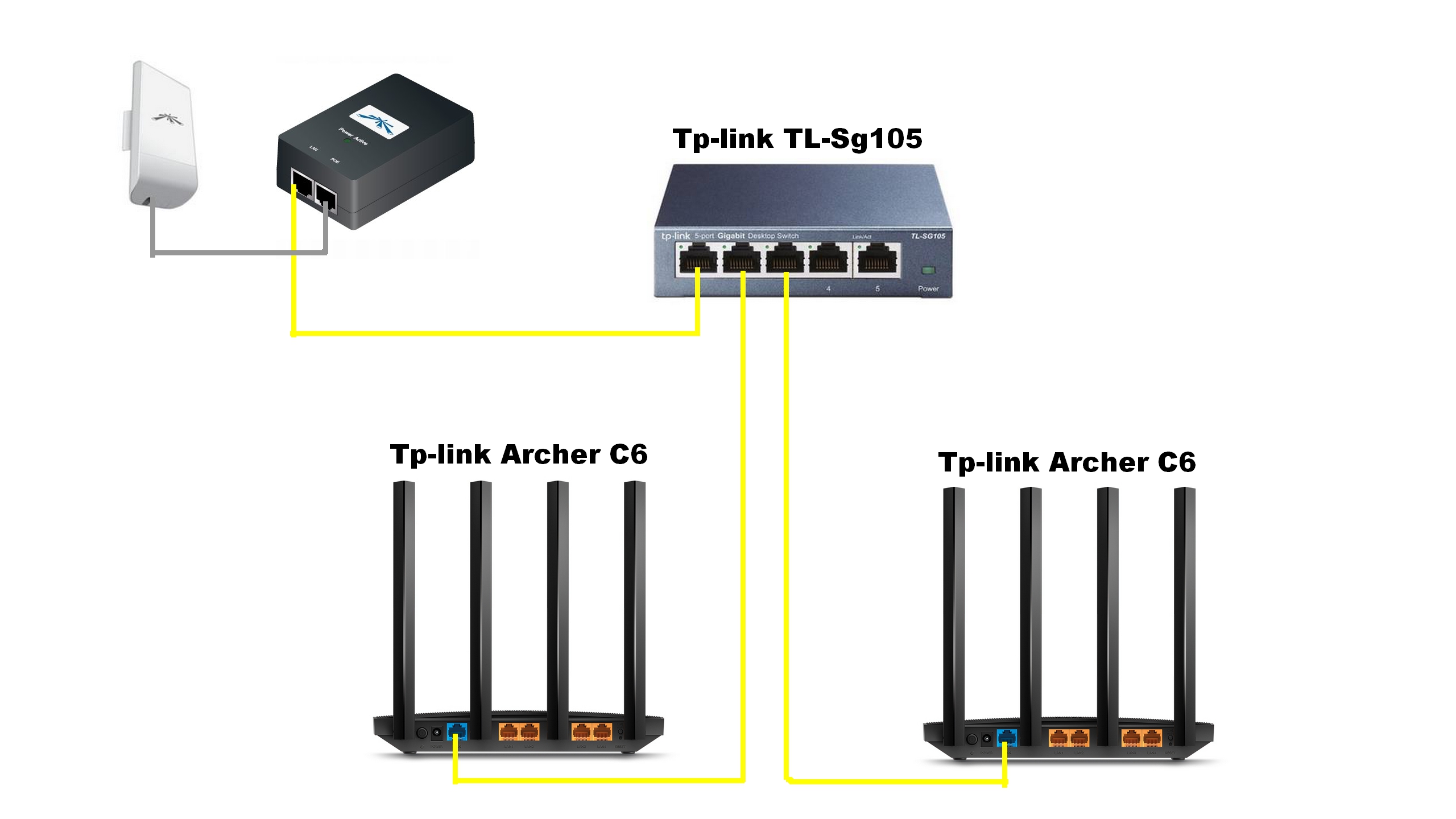

Jako první na připojení k síti musí být vždy router (vyjma případu, kdy existuje jen jediné zařízení). Teprve za routerem si můžeš připojovat další zařízení. Podle té tvé malůvky je tedy pořadí: Zyxel -> Sercom -> cokoli dalšího. Switch musí být až za routerem.

RIKI22 píše:Pred tým bolo zapojenie od Zyxel priamo do Sercomm.Tak to zapoj ,ako bolo a C6 zapoj do Sercomm Lan2 a nastav si režim Access Point.Wifi si nastav rovnako ,ako na Sercomm.Screen z Archer C6 v4.

Když říkáš, že musí být vždy první router a pak se teprve může dělit internet přes switch, tak mě teď zarazilo schéma internetu u nás doma. Funguje to tak bez problémů několik let, jen jsem minulý rok obměnil za nové modely. Poskytovale máme místního Orthodox Luhačovice.ITCrowd píše:Jako první na připojení k síti musí být vždy router (vyjma případu, kdy existuje jen jediné zařízení). Teprve za routerem si můžeš připojovat další zařízení. Podle té tvé malůvky je tedy pořadí: Zyxel -> Sercom -> cokoli dalšího. Switch musí být až za routerem.

Zabiras 2 verejne IP adresy, kdyz to poskytovatel toleruje........
Zalezi na tom, kolik koncovych zarizenich je povoleno ve smlouve s poskytovatelem.

Anténa je zrejme aj router.

Pokud je antena router tak jsou tam ty dva dalsi routery k nicemu.

Veď potrebuje rozvod a wifi v dome.

Ani na jedno neni treba router.
Pokud tedy nechce mit zcela zbytecne 3 IP rozsahy v domaci siti.
Ano, sit zapojena timto zpusobem je jistym zpusobem funkcni, ale optimalni to neni.
Stejne jako v prvnim pripade je to vitezstvi lenosti nad technicky spravnym resenim, uz proto,
kolik ta wifi zabira pasem soucasne.

C6 a zapojenie ako AP, umožňuje zapojenie do WAN.Dal som screen.Malo by to tak aj byť.

Degradovat router na AP je kapitola sama o sobe (aka - neni potreba router), ale vetsina
lidi neudela ani to a jen to zapoji podle schematu a ono to nejak funguje.
Tedy vetsinou, viz prispevek cislo 1 kdy to tak nefunguje.

No nefunguje lebo je zapojený cez switch.Treba skúsiť,či ten Sercomm má net aj na portoch Lan2-4.

pepanecek: - jak psal petr - bereš poskytovateli dvě IP adresy, a pokud mu to nevadí, nic se neděje. Pochybuji ale, že by šlo o veřejné adresy, ty se dnes platí, a to by si ohlídal. To, že to tak máš ty, neznamená, že je to správně. Platí co jsem napsal - jedno přípojné místo, jedna IP adresa, tudíž nelze použít switch jako první. Důkaz je tvé nefunkční zapojení. Kdybys kolem počítačových sítí aspoň projel rychlíkem, věděl bys to.
Existuje vícero způsobů, jak "protáhnout" vícero sítí jedním kabelem. Třeba VLANy. Ono by to šlo i v dsl případě, ovšem za podmínky registrace použitých zařízení u poskytovatele.
Můžeš případně použít toto: https://www.alza.cz/vention-1-to-2-rj45 ... gJIgvD_BwE ovšem za předpokladu, že je použit kabel kategorie minimálně 5e, a že nebude vadit, když si gigabitovou rychlost snížiš na 100Mbit.
