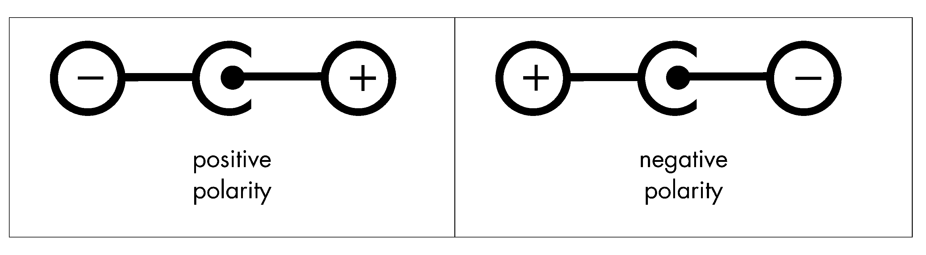

Polarita - pokud napájení přepóluješ (opačná polarita), nejspíš router zničíš. Označuje se takovýmto symbolem a na zdroji a na routeru musí být stejný např. obou případech + na vnitřním a - na vnějším.
polarita
polarita

A pozor - u alzáckého je rozměr 5,5x2,1 a u czc 5,5x2,5, takže si zjisti (změř), jaký konektor máš na routeru.
