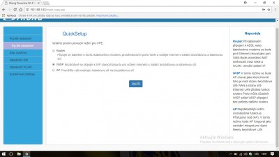

V manuálu není krom obrázkonávodu nic, to není důležité.
Ale poprosím o nasměrování viz příloha.

Re: Rozšíření wifi skrze dům do pergoly
AP.
Nicméně zjevně to dokáže pracovat i jako router, což vysvětluje port označený WAN :-)
