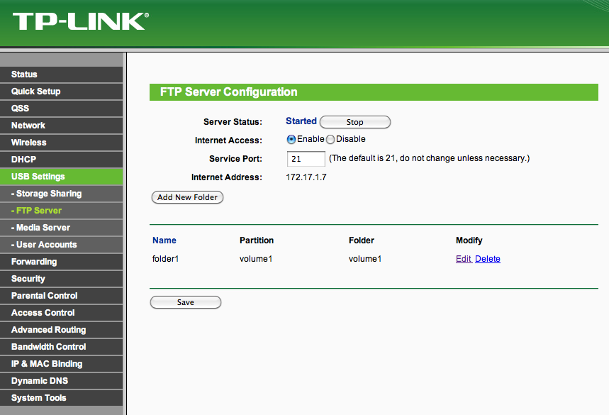

d2r2
Příspěvky: 6
Registrován: 27 bře 2012 12:12
Re: TP-link a sdílení dat
Příspěvek od d2r2 »
Prosim kde je network sharing? (v příloze je snímek menu TP link)

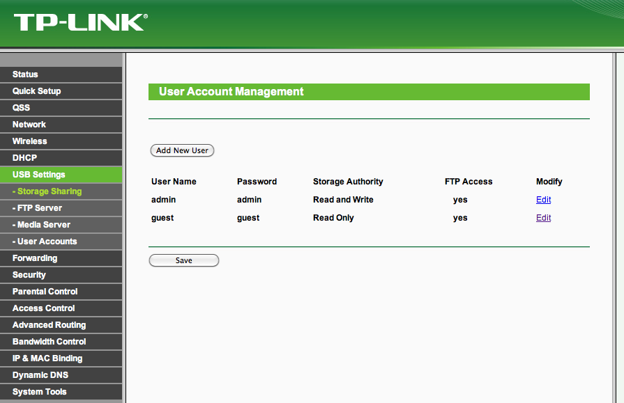

Žbeky
Příspěvky: 22288
Bydliště: Vsetín - Pardubice
Příspěvek od Žbeky »
Příspěvky: 11144
Bylo dozajista mysleno Storage Sharing o polozku vyse (neboli Samba). FTP je dosti specificky zpusob sdileni.
d2r2
Příspěvky: 6
Příspěvek od d2r2 »
Tak se simulátorem jsem to skoušel taky, ale tam je problém. Neodpovídá poslední verz FW. Tudy cesta nevede.
--- Doplnění předchozího příspěvku (27 Bře 2012 21:33) ---
ftp://172.17.1.7
Po vypsání tohohle příkazu se vlastně nestane nic. Obrazovka (stránka) se vrátí do předchozí podoby.
Žbeky
Příspěvky: 22288
A jak vypadá teda ten storage sharing? Kdyby to bylo podle emulátoru, mmohl bych si to víc projít i já... sakra už :D
d2r2
Příspěvky: 6
Příspěvek od d2r2 »
taklenc.
