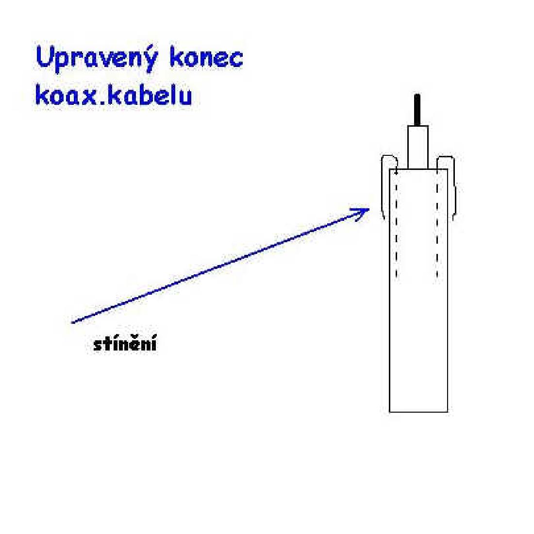

no tam kde je kabel rozseklej logicky ne. Jak to vede do té plastové krabice, kde se to dělí na TV a NET to teď bohužel nezjistím, nejsem teď na bytě. Každopádně co říkáte na tohle? http://www.elektro-paloucek.cz/elektrom ... iho-kabelu
Každopádně neví někdo jak se to tam přesně bastlí? Kdysi jsem dělal konektorek k TV tak mělá blbej signál. Přenosný drát je jen ten měděnej? Nebo i ta hliníková věc co je na té bužírce?

Ten střední drát upevníš pod ten šroubek a kolem toho měděného stínění přimáčkneš ty kovový packy, či jak to popsat. Jenom tam nesmíš udělat zkrat.

Jo, ta hliníková věc je to stínění...
