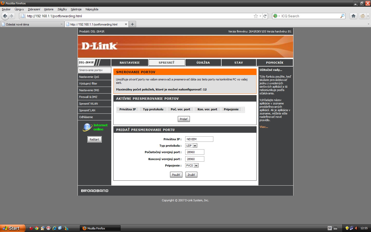

Zdravim.Neviem ako otvorit port na hru call of duty 6. Ten port je 28960 udp .Viem kde sa to da nastavit,ale neviem aku tam mam dat ip,moju ip , privatnu ,externu ,neviem.Taktiez neviem ci potrebujem mat staticku ip alebo dynamicku.Mám dynamicku ip.

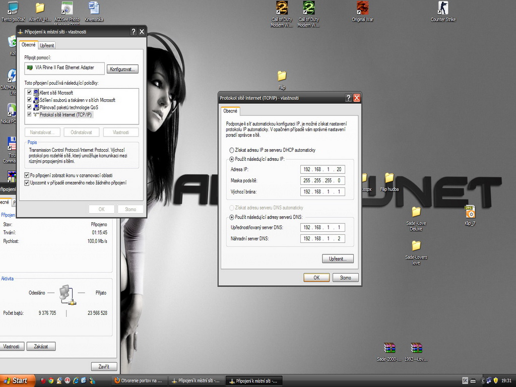

Ipconfig mi vypisal ,ze moja ip je 192.168.1.2 a ip sa meni Protokol siete Tcp/IP tam myslis??
Re: Otvorenie portov na routri D-link Dsl 2641r
No prostě si na tom adaptéru nastav jednu IP napevno, někde z konce DHCP rozsahu
DNS2 nevyplňuj, na té adrese se nachází těžko. Jinak je to správně
Chybu som opravil a teraz mam dat v nastaveniach routru dat ip co si videl na screenshote alebo aku???
Tu 192.168.1.20

Dal som tam tu ip ,taktiez som povolil Upnp a dmz ale Nat Strict.Efekt ziadny.
A ten port som overil ci je otvoreny na tejto stranke http://www.moja-ip.sk/port a je zavrety podla tej stranky
