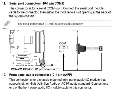

Re: RS-232
Možná Takto ?

Blue Spirit píše:Možná Takto ?
No podle toho obrázku ne, jelikož by to neměl kam připojit :)

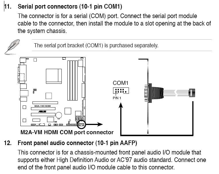

karlos
Master Level 8
Master Level 8
Příspěvky: 6447
Bydliště: Domažlice
Re: RS-232
Příspěvek od karlos »
Pro tebe je nejlevnějším řešením stav dle obrázku z manuálu k desce. Pochopitelně plus kabel. Brackety s COMportem bývaly běžně na starých 386kách. Hodně lidí, co mají šuplíky plné počítačové historie, je určitě někde vespod najde. Já určitě... :wink:
timurek
Příspěvky: 53
Registrován: 01 zář 2009 13:35
Re: RS-232
Příspěvek od timurek »
Takovej obrázek jsem hledal a nemohl jsem ho najít :) Taky jich pár mám v šuplíku :)
