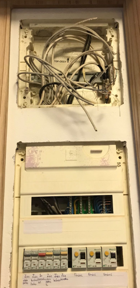

Všechny kabely jsou svedené do pojistkové skříně, kde koukají jen holé kabely bez koncovek a popisků - na zásuvkách také žádné označení není.
Foto pojistkové skříně:

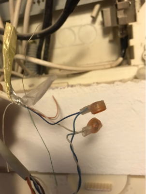

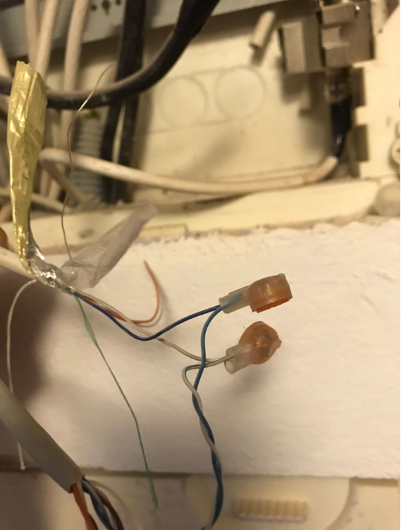

Modem s routerem jsou připojeny v obýváku z jednoho konektoru zásuvky, v pojistkové skříni je něco zvláštně na sebe napojeno a kdybych si měl tipnout, tak to asi bude napojení té obývákové zásuvky a vede se tím signál do WAN konektoru modemu/routeru.
Detail toho připojení "něčeho":

1.) Je zde nějaký jednoduchý a inteligentní způsob, jak mohu zjistit, který kabel jde do které zásuvky?
2.) Jakým způsobem mohu přivést "internet" do ostatních zařízení v bytě? (V tuto chvíli řeším jen pevné připojení svého stolního PC)
3.) Doporučili byste mi nějaký rozumný switch? (Pokud jej tedy potřebuju.)
V případě, že budete ochotní mi poradit opravdu stylem, aby to pochopilo i malé dítě, tak budu moc rád :D .
Předem moc díky za rady!

ad 2) máš zásuvky, máš dráty a chybí ti switch, který by to všechno propojil. Kolik zásuvek, tolikaportový switch. A samozřejmě gigabitové porty.
ad 3) souvisí s předchozím bodem.
K ostatnímu:
- správně jsi vyhodnotil ten propoj - jde o tlf. (xDSL) linku, tímto kabelem jde do modemrouteru.
- Pokud ti router vyhovuje v obýváku, zvláště, jestli je obývák v centru bytu, nechej ho tam. Bude to lepší pro wifi.
- Pokud nepotřebuješ ostatní zásuvky, klidně nechej tak, jak máš zapojeno. Za mě by to ale bylo škoda, notebook lze pro práci připojit do zásuvky, kde je záruka rychlého a stabilního připojení - to už si vyhodnoť sám. Taky nemusíš mít zapojeny všechny zásuvky - to si taky musíš rozhodnout sám.
Pro 4 zásuvky: https://www.czc.cz/tp-link-ls1005g/278356/produkt
Pro 7 zásuvek: https://www.czc.cz/tp-link-ls1008g/278355/produkt
Pro 15 zásuvek: https://www.czc.cz/zyxel-gs1100-16v3/318043/produkt
Tak jako tak, pokud bys chtěl ten switch, budeš potřebovat elektrikáře pro zřízení zásuvky v rozvaděči. Ale to ti za 3 piva udělá kterýkoli elektrikář.
