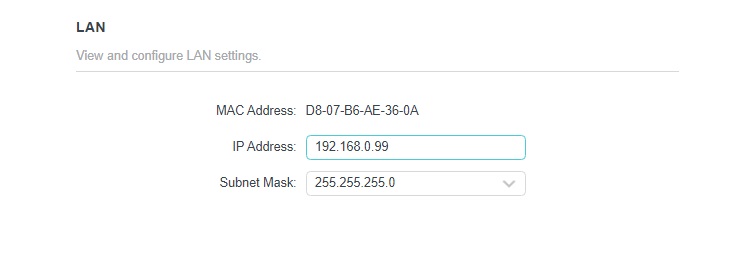

Na TLku jsem vypnul DHCP a dal mu IP 192.168.0.99

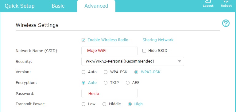

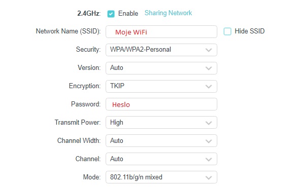

Obě WiFi jsem nastavil stejně.

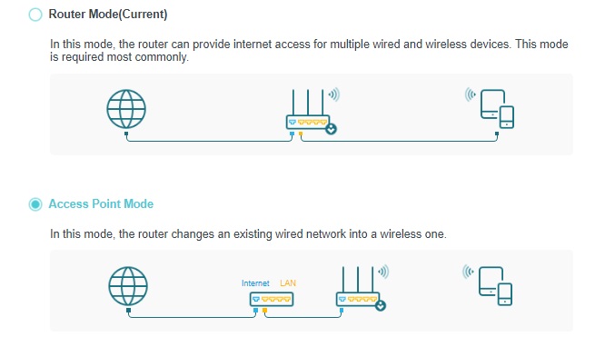

Ve chvíli kdy přepnu TL do módu AP tak se restartuje a já jsem skončil

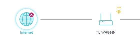

adresa Tlka 192.168.0.99 nejde najít a router svítí že nemá připojení k netu.
Výsledek 1.jpg (9.28 KiB) Zobrazeno 2269 x
Výsledek 2.jpg (10.51 KiB) Zobrazeno 2269 x

1. nemáš nastavenu WiFi stejně. Na jedné máš kódování na "auto", na druhé TKIP. Obě by měly být nastaveny stejně. Pokud oba podporují, nastav kódování na AES.

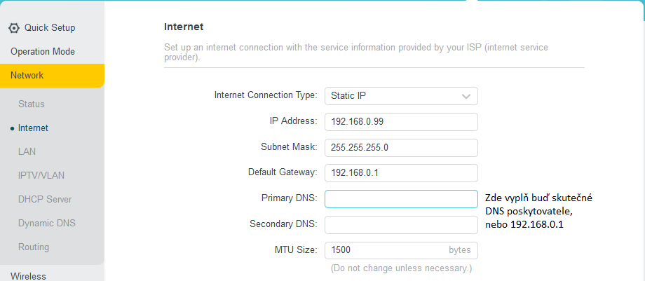

2. - WR844N podporuje režim AP s portem WAN. Tedy nebudeš zadávat adresu ...99 na LAN, ale do portu WAN (Internet).
- poté, co zadáš do WAN adresu, nastavíš režim AP, router připojíš k WAN a mělo by to chodit.

2. Zvol režim AP
3. Připoj router do sítě k WAN portu

Pozn. 3. To že router v režimu router ukazuje běz připojení k internetu je v pořádku.

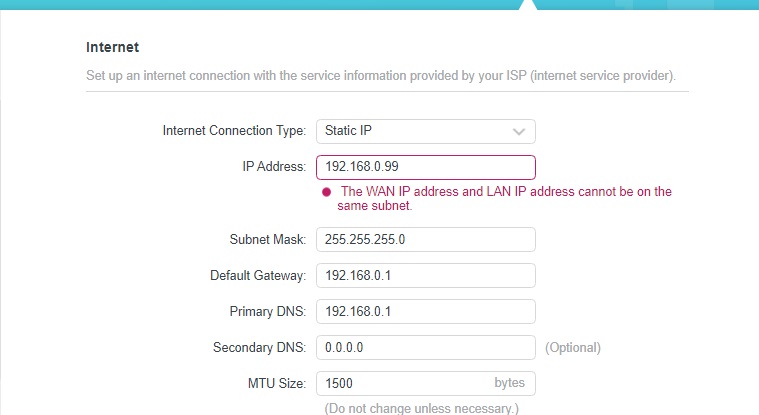

Nějak mi to nejde, hlásí chybu kterou nechápu :-(
Re: Propojení dvou routerů TP-Link
Aha, tady je zakopán jezevčík :-)
Změň adresaci LAN toho WR844:

Supe, vypadá to že to konečně jede jak má :-D
Díky moc za pomoc!
