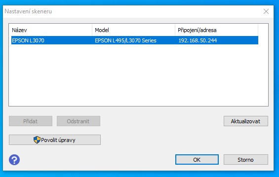

Tak tiskárnu jsem nainstaloval a zprovoznil i na NTB. Jen síťový scaner mi zatím nejde.
ip 192.168.50.209 je stolní PC kde chci scanovat
ip 192.168.50.244 je adresa tiskárny

Tiskárnu jsem odpojil os stolního PC a zapojil jen do USB na routeru. Na stolním PC i na NTB jsem ji našel jako síťovou tiskárnu. Tisk funguje ze všech zařízení v pohodě, a tiskárna dokonce zůstala i připojená k wifi ( nevím jestli to není ten problém s tím scanerem ). To scanování jsem zkoušel na stolním PC právě přes Epson scan 2 a tam se nějak bijí IP adresy stolního PC, který je do k routeru připojený kabelem, to je ta 209 na konci a Epson tiskárny, to je 244 na konci. Když jsem spustil Epson scan2, zobrazila se hláška z prvního obrázku, že je scaner používaný uživatelem ( stolní PC IP .209 ) a po odklepnutí hlášky se otevře druhé okno s IP 244 což je IP adresa tiskárny ( je zobrazená i v připojených zařízeních na routeru ).
Nakonec jsem stáhnul nějaký scaner - jednoduchou apku z MS Storu a ta neřeší IP adresy a scanuje.
Re: Router ASUS RT-AX56U - interaktivní recenze
Super! :thumbup:
Poprosil bych tě o název té appky. Tohle určitě někomu pomůže.
Jediný problém je, že neumí naskenovat více stran. Pro zatím lepší než nic.

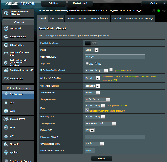

Základní nastavení WiFi - zde najdete zejména:
- možnost "chytré WiFi", což obnáší to, že na obou frekvencích je vysíláno stejné SSID a zařízení si samo zvolí, co je pro něj nejlepší.
- WiFi6 režim (802.11ax) - rozhodně zapněte, pokud máte kompatibilní zařízení
- šířku pásma kanálu (čím větší, tím vyšší rychlost)
- kanál - pokud z nějakého důvodu automatika nefunguje správně
a další.

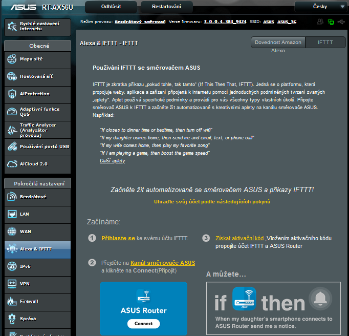

Alexa & IFTTT - vlastníci Alexy umožní router ovládat hlasem, funkce IFTTT reaguje na nějaký podnět. Třeba pokud se přihlásí na wifi telefon vaší ratolesti, router vám pošle e-mail, že je doma :-)
IFTTT
IFTTT

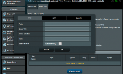

VPN router podporuje jak režim klienta, tak i serveru. U klienta PPTP, L2TP, OpenVPN, u serveru i IPsec VPN.
VPN klient
VPN klient

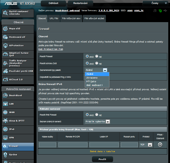

Firewall doporučuji povolit. Zároveň se router umí bránít DoS útokům, můžete zde zakázat ping na WAN port (tedy ping z internetu) a zapnout logování firewallu
Firewall
Firewall

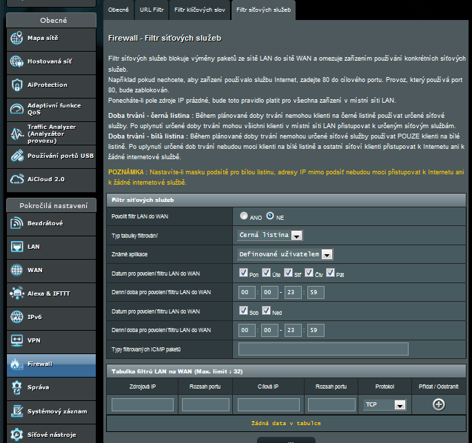

URL filtr - funguje jako blacklist, nebo whitelist. Pokud zadáte URL do blacklistu, stránky se nezobrazí. Pokud do whitelistu, zobrazí se pouze povolené stránky.
URL filtr
URL filtr
Keywords blokuje stránky na základě toho, zda obsahují klíčová slova zde zadaná. Nefunguje pro https.
Keywords
Keywords
Síťové služby zakazuje/povoluje pakety pouze pro určité služby.
Síťové služby
Síťové služby

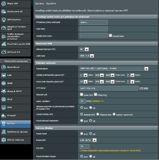

Správa

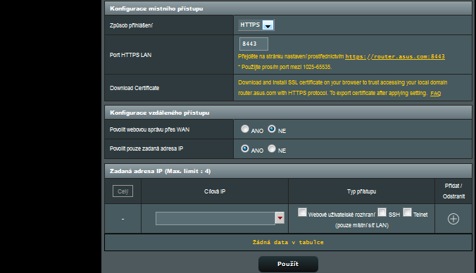

Sytém obsahuje nastavení hesla k routeru, můžete nastavit hibernaci připojeného externího disku, režim USB portu, časové pásmo a server pro synchronizaci času, chování WPS tlačítka, Telnet (nedoporučuji), SSH připojení a odkud, povolit přihlášení přes zabezpečený protokol https, zakázat správu serveru z internetu (WAN) - doporučuji a správu routeru pouze ze zadaných IP adres.
Systém (1)
Systém (1)
Systém (2)
Systém (2)

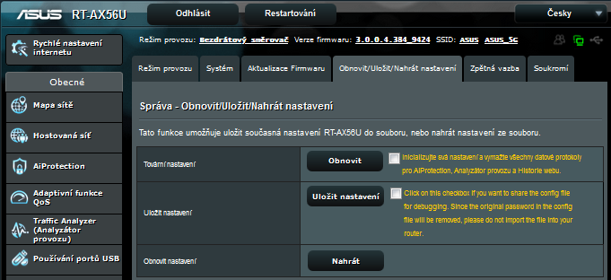

Uložit/Nahrát nastavení - pokud si nastavení routeru uložíte, pak v případě továrního resetu stačí nastavení jednoduše nahrát zpět.
Uložení nastavení
Uložení nastavení

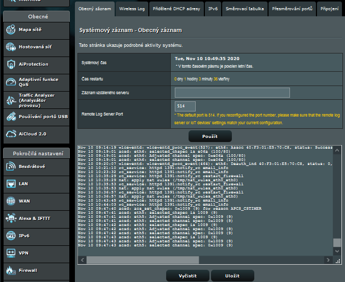

Systémový záznam - zde najdete logy všeho, co jste v nastavení zvolili.
Obecný záznam - informace o spuštěných službách a startu routeru
Obecný log
Obecný log

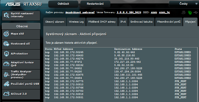

Připojení - historie aktivních připojení. Zde najdete z jakoými IP adresami a na jakých portech jste komunikovali.
Připojení - log
Připojení - log

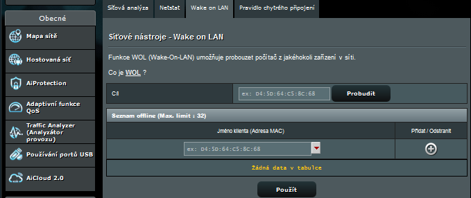

WakeOnLAN - funkce tzv. "magic paketu", který po odeslání na síťovou kartu probudí počítač.
WakeOnLAN
WakeOnLAN
