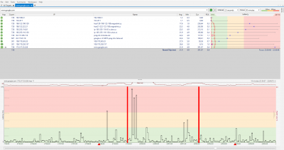

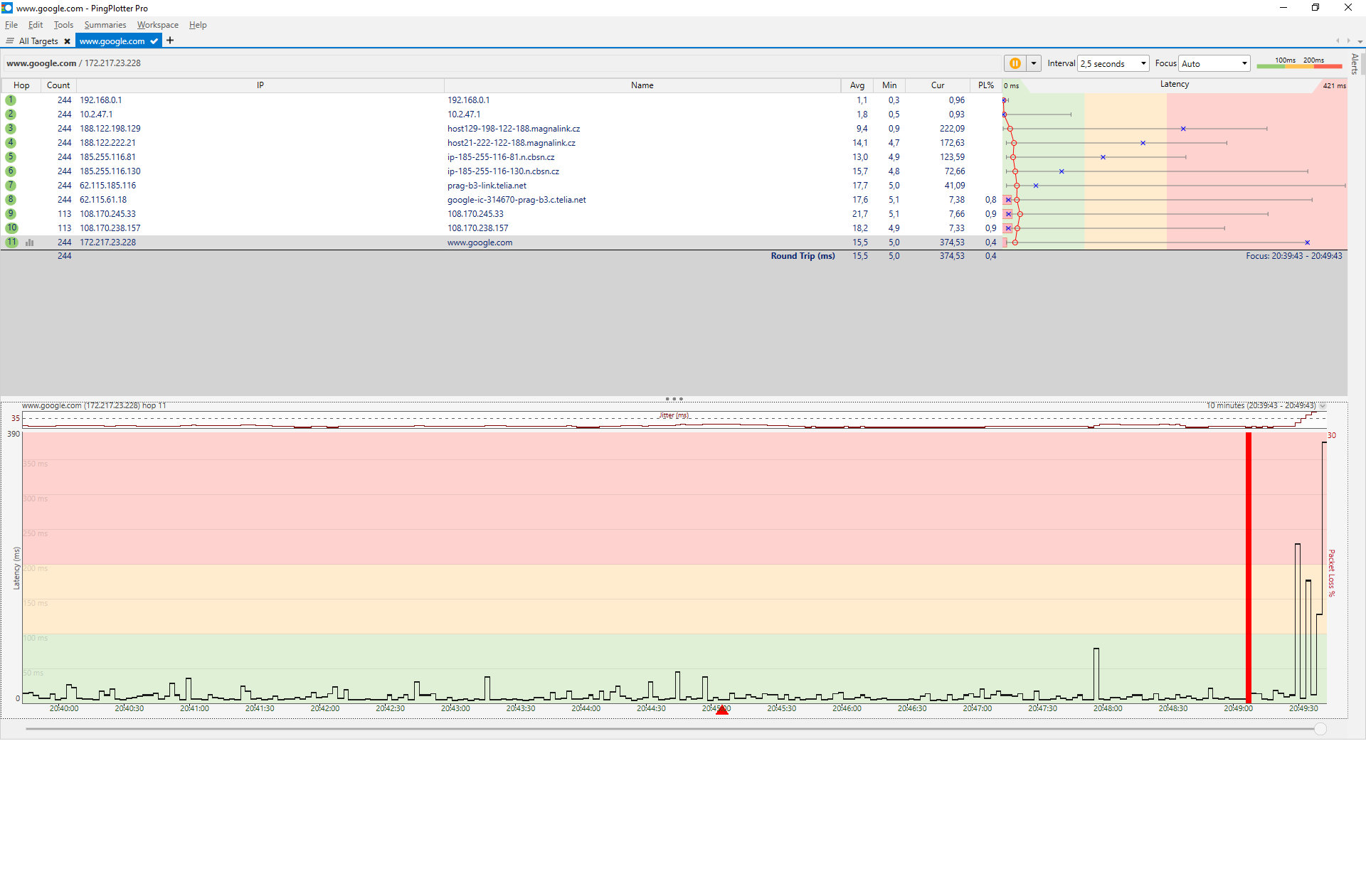

screen z PingPlotteru

Re: Vysoký ping každých pár minut
Obrázek není vidět.
Arbys
Příspěvky: 54
Registrován: 21 dub 2016 07:19
Bydliště: Jablonec nad Nisou
Příspěvek od Arbys »
Editováno, zkus teď
Tam je vidět až něco ke konci. Takže to nemá vypovídací hodnotu.

Ano, psal jsem že se mi ping zvýší jednou za cca 15min, asi na 10sek. Nechal jsem to běžet a když se mi zvýšil ping, vyscreenoval jsem to. Co ještě by tam tedy mělo být vidět?
Nech to běžet aspoň tak dlouho, aby tam byly vidět dva výskoky.

Na šířku obrazovky se mi dva případy nevešely, tak to je rozděleno na 2 screeny.
typ připojení - přes anténu
Super.
Takže - tvůj router je naprosto v pořádku. Z obou screenů je naprosto jasné, že ty výskoky nejsou na tvém routeru. Stejně tak na tvém routeru nedochází k žádným ztrátám paketů. Router je sice plečka, ale 10Mbps by měl stíhat naprosto v pohodě - což taky dělá.
Screeny klidně můžeš poslat providerovi.
Bohužel, je to bezdrát, a ten to prostě dělá.
Víc ti k tomu neřeknu.
