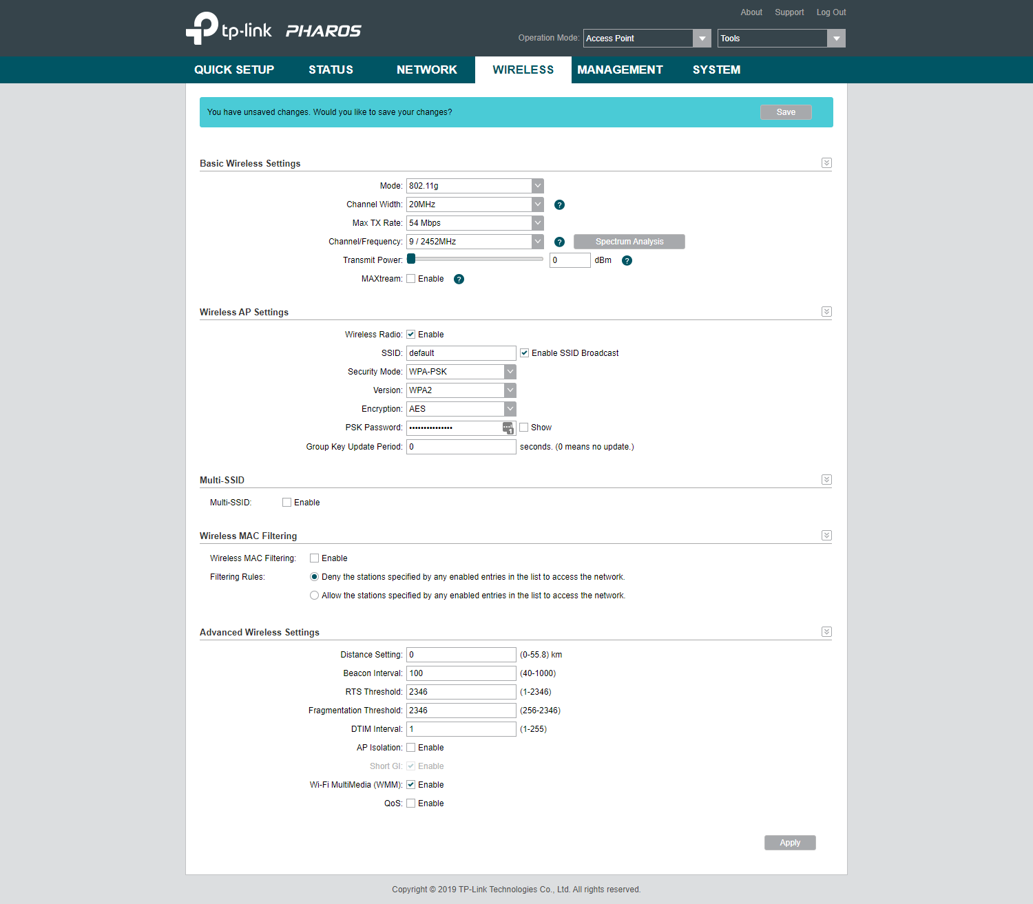

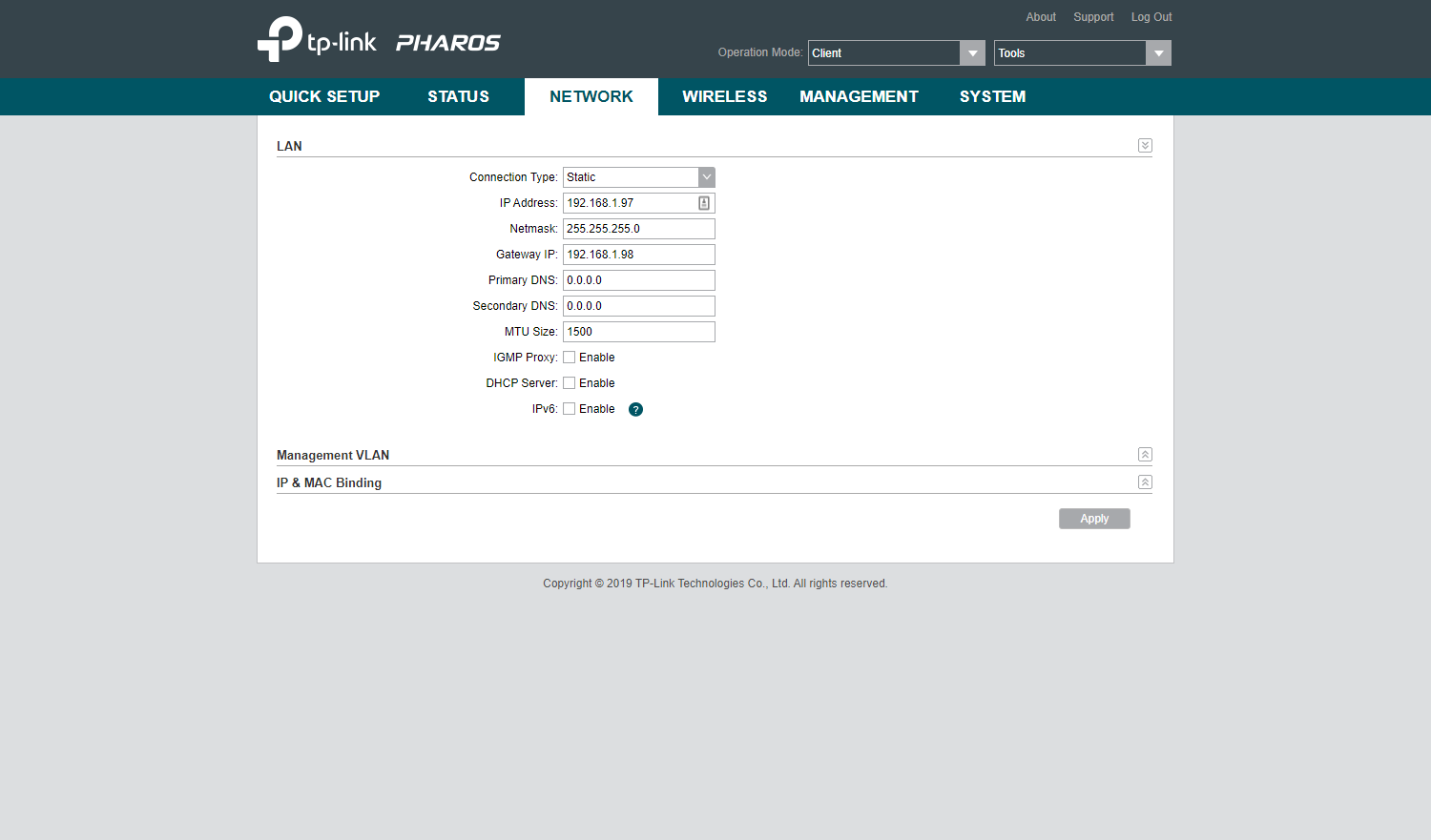

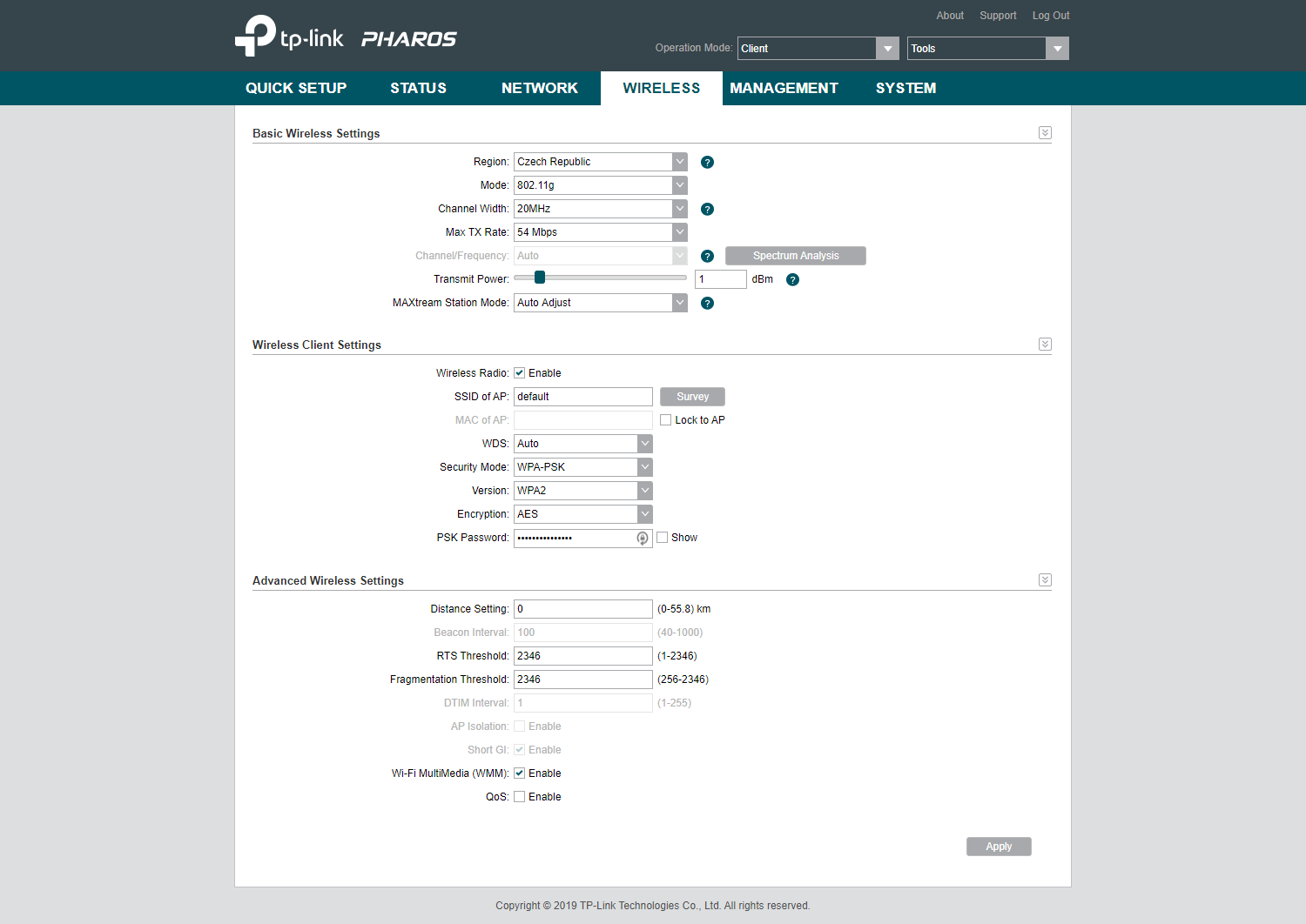

Ahoj, trošku se v tom topím. Potřeboval bych poradit jak nastavit 2 venkovni TP-Linky. CPE210 je kabelem napojeny na router a vysila wifi venku. CPE220 chci dat kousek dal a propojit s CPE210 (bezdratove) tak, aby prijimal internet od CPE210, dal ho rozsiroval (bezdratove) a kabelem si z nej napojil dalsi zarizeni.
Router s internetem má adresu 192.198.1.1
CPE210 má 192.168.1.98
CPE220 má 192.168.1.97
Natavení CPE210 je na Access Point:
Takto mi teď CPE210 funguje jako venkovní wifi.
CPE220 bude přijímat z CPE210 wifi a rozšiřovat do odlehleších míst. Natavení CPE220 bude jako Client:
Je to dobře nebo tam mám chybu? Děkuji za pomoc.

1. Obrázky se vkládají sem jako příloha (viz. pravidla). Sám bys taky neklikal na odkaz, který vede bůhvíkam a pod kterým se schovává bůhvíco.
2. Pokud to má fungovat tak, jak popisuješ, pak CPE220 nemůže být jako klient, ale repeater.

I kdyz se tvari, ze vysila CPE220 wifi
V rezimu Client se tak rozhodne netvari, zapni si sestku (WISP Client).

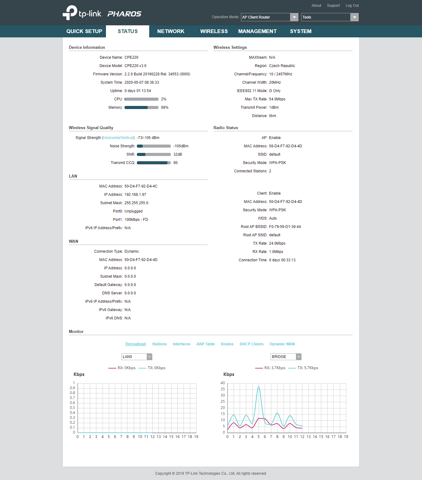

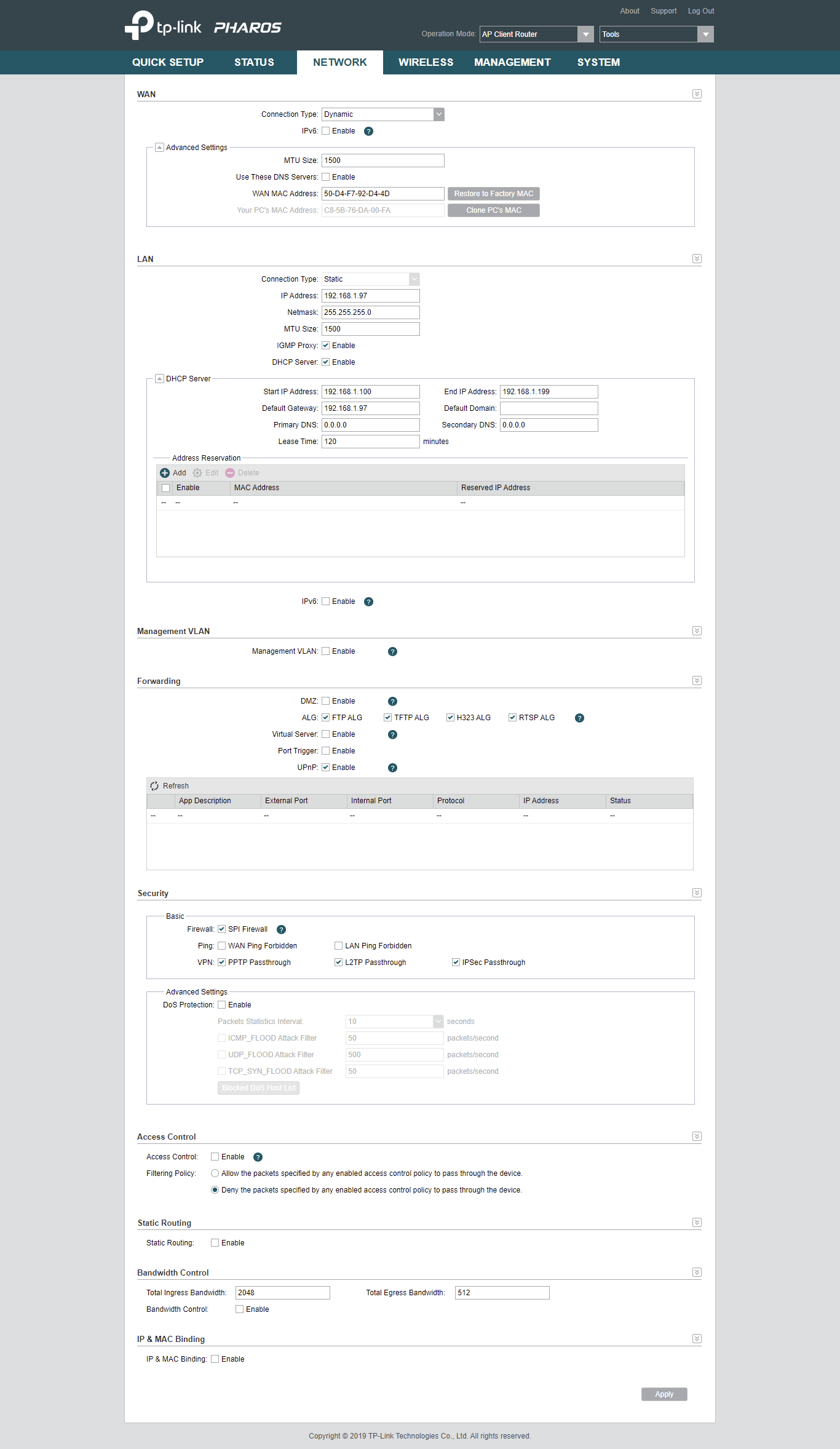

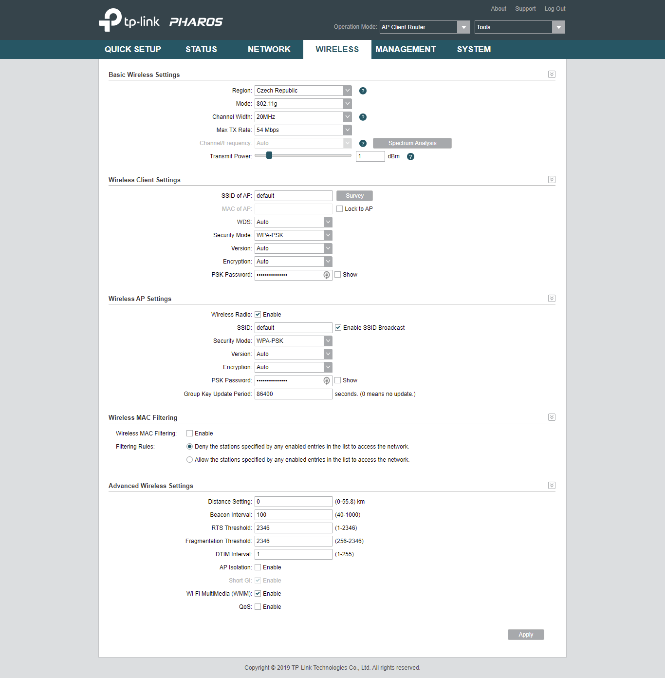

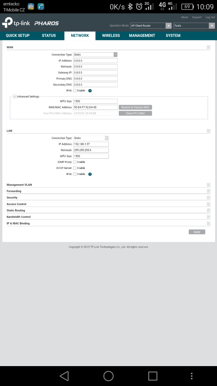

Dnes jsem se dostal k nastavení. Přepnul jsem CPE220 na AP Client Router (WISP Client). Mám to určitě špatně nastavené, protože wifi to vysílá, zařízení se k wifi připojí, ale internet není. Je to nastaveno takto:
Potřebuji poradit, jak to správně nastavit, aby tekl internet. Děkuji.
Příspěvky: 11142
Re: TP-Link CPE210 + CPE220
Nemas adresu na WAN, bezi ti na 210 DHCP server?
Jsi urcite pripojen k 210? Zkus Lock to AP.
P.S. Proc mi to prostredi pripomina konkurenci od Ub.q..i?

DHCP na CPE210 není aktivovaný. Ano, při nastavení CPE220 jsem dal připojení k wifi z CPE210. Abych upřesnil celou síť. Mám hlavní router Ausus1 (připojený k anténě) a propojený kabelem na router Asus2, který je jako AP. Z Asus 1 je kabelem propojený venkovní CPE210 a nastaven jako AP. DHCP je aktivní jen na Asus 1:
Takže na CPE220 v záložce Network vypnout DHCP?

Na Client Router se mi nepodarilo internet rozchodit. Prepnul jsem to na Repeater a jede to. Nejdriv byl internet pres wifi z CPE220 polovicni rychlosti a pres kabel jel na plno. Prepl jsem na 802.11a g n z puvodniho 802.1g na obou CPE a sirku kanalu z 20 na 20/40MHz. Ted to jede jak ma.
