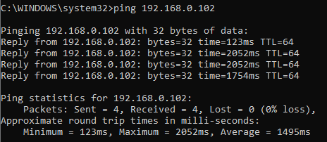

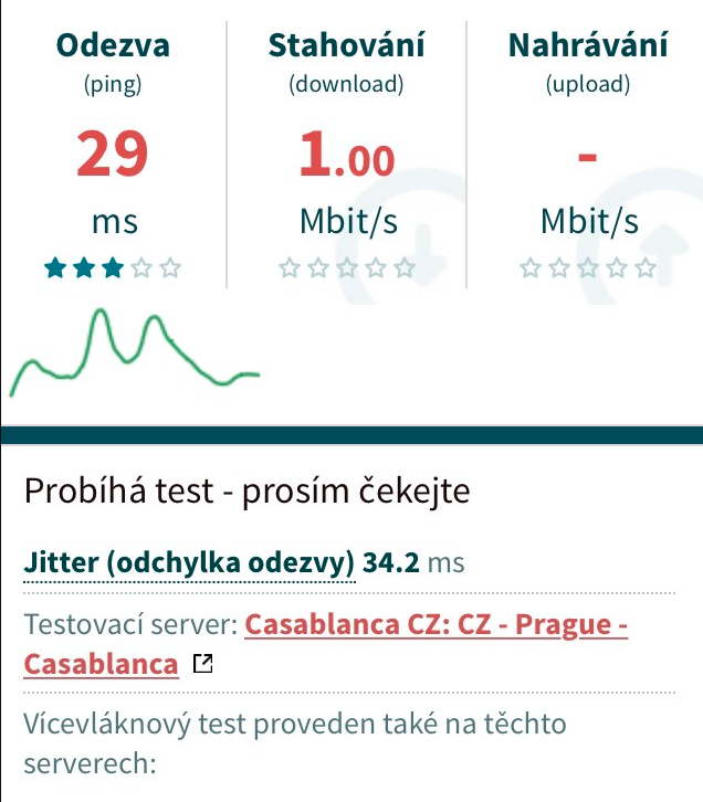

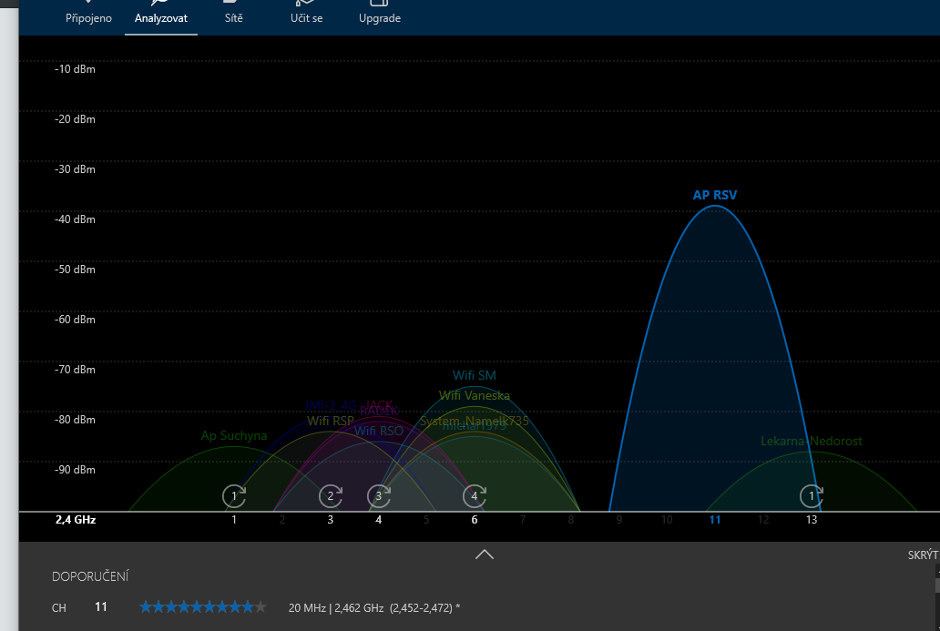

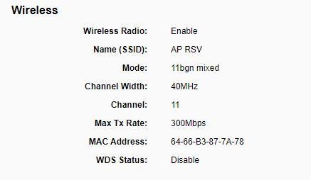

Dobrý den mám občas problém s bezdrátovým připojením u mého mobilu a nevím kde by mohla být příčína..
Nevím co byste ještě chtěli vědět abyste mi případně mohli pomoci, tak se kdyžtak ozvěte děkuji
Napadlo mě ještě, jestli to nemůže být způsobeno tím že je více uživatelů připojeno k wifi
Router je vzdálen asi 5 metrů a v cestě mu stojí jedna zed'
Tarif: 100Mbit download / 100Mbit upload
300M Wireless N Router
Model No. TL-WR841N / TL-WR841ND
Příloha - ping na mobil, nastavení wireless v routeru, test rychlosti připojení (mobil iphone SE), rušení

Hlavní problém bych viděl v plečce routeru, který nemůže těch 100Mbps zvládnout.
Má jen 100Mbitové porty => zákonitě se musí sekat.
Co se týče omezování připojených klientů, ano, děje se to: viewtopic.php?f=41&t=133487

Co můžeš vyzkoušet:
1. Připojit mobil na jiné sítě a tak ověřit, že je vše v pořádku ze strany mobilu.
2. Nastav na routeru ve wifi protokol 802.11b/g. Existuje určitá možnost, že se wifi karta mobilu "nedomluví" s routerem na protokolu 802.11n. U mobilů jsem se s tím sice ještě nesetkal, ale všechno je jednou poprvé. Pokud by to bylo tohle, pak spojení bude pomalé, ale stabilní.
