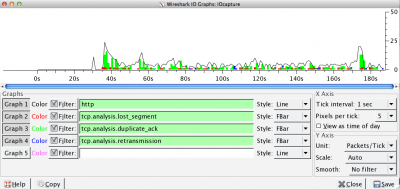

Ahoj, poradil by nekdo prosim, jak rychle ve wiresharku pomoci nejakého grafu nebo vizualizace v programu zjistit , že má konkretní sít nejaký problém, výpadky apod. Da se to pomocí nejaké funkce ve wiresh. poznat, zjistit. Děkuji moc za radu

wireshark jen zachycuje a interpretuje pakety. To nebude nejvhodnější nástroj.
Co konkrétně je za problém?

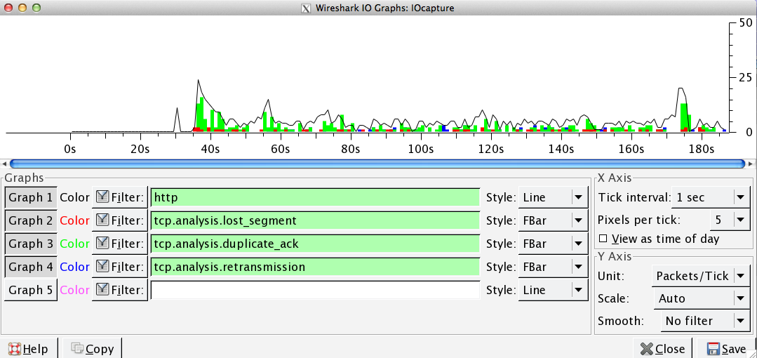

Pokud ti jde o znovuodesílání paketů pak třeba tohle: http://www.thevisiblenetwork.com/2015/0 ... wireshark/

Jinak samozřejmě záleží, co vlastně chceš sledovat.
Takže by to mohlo vypadat třeba takhle:

Jen tak mě napadlo, že bych se podíval na grafové znázornění provozu třeba na adrese it.src==192.168.0.100 že by mohlo být vidět, zda vypadavá wifi signál. Že by po přiblížení grafu třeba výpadky mohly být pěkně vidět. Vím, že to jde třeba přes PING, ale chtěl jsem to zkusit i přes WShark.
