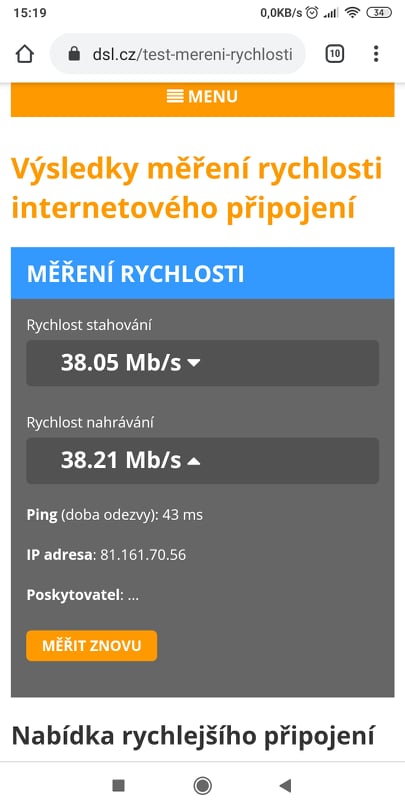

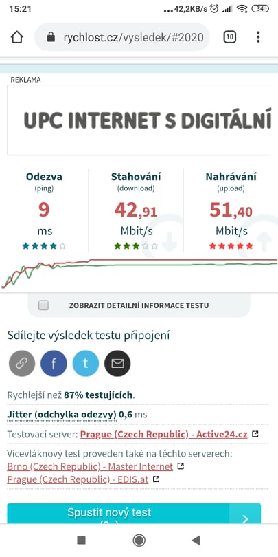

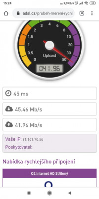

mám od místního poskytovatele optické připojení, tarif - 100 Mbits a mé rychlosti dosahují viz přiložené soubory.. Je to v pořádku? Přijde mi rychlost optického připojení v porovnání s tarifem .. "oškubaná"...

. Reálné stahování bezdrátově skrz wifi 5mb/s...

+- 10mb/s, zjistím kdyžtak přesněji zítra. Lze zrychlit rychlost skrze bezdrát.?

no, tak prvni napis pravdu pres kabel. ty cisla ti nejak hapruji. Pises 10Mbit, ale screen pres wifi mas pres 40Mbit.
Zmer si rychlost pres kabel a nahrej to sem.
