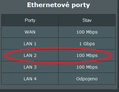

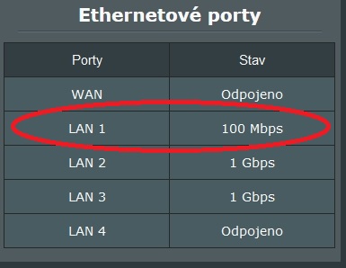

Veškerá kabeláž je cat5e, kopírování souborů v rámci routeru je kolem 100 MB/s z HDD na HDD. Při kopírování mezi dvěma routery je rychlost něco málo nad 10 MB/s. Tato rychlost byla i při použití starých routerů 100 Mb/s. Testoval jsem kopírování mezi HDD i SSD a vždy stejně jako u starých routerů ...tedy něco přes 10 MB/s.
Obrázky jsem chtěl znázornit, jak se ty dva routery navzájem vidí.

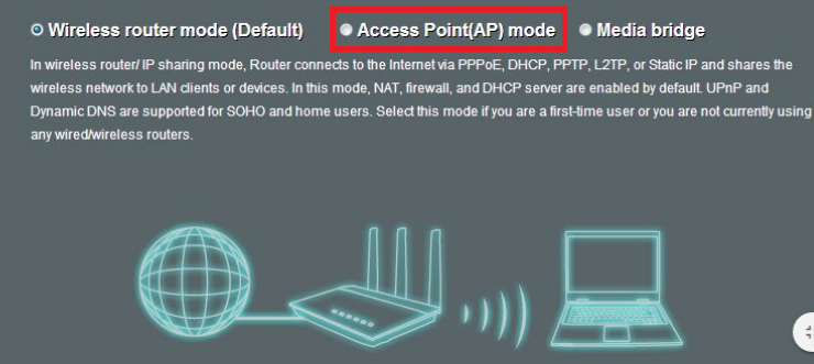

Skús.Na druhom si vyber možnosť AP a zapoj ho do Wan.Firmware si aktualizoval?

RIKI22 píše:Skús.Na druhom si vyber možnosť AP a zapoj ho do Wan.Firmware si aktualizoval?
Připojení do WAN na to nemá vliv, stále stejná rychlost.
