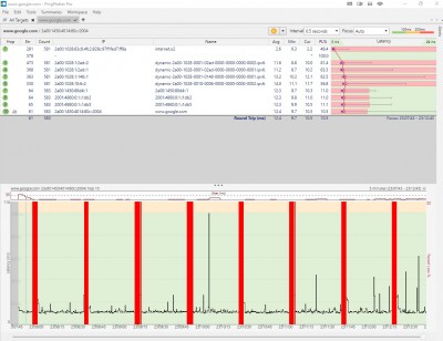

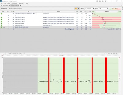

Ahoj, zvedali nám rychlost internetu a u toho měnili i router a switch ze kterého jsem napojen, bohužel s výměnou routru nastal problém vysokého packet lossu.
Nepoznáte někdo z přiložených snímků zda je problém u mě nebo u O2?
Vysoký paket loss
Re: Vysoký paket loss
U kabelu je u tebe vše v pořádku. U wifi máš téměř poloviční ztrátu paketů.
Dále na třetím hopu je přes 80% paketů ztracených. K tomu ať se vyjádří O2.
Dobře zkusím jim napsat a dám vědět jak se to vyvíjíITCrowd píše:U kabelu je u tebe vše v pořádku. U wifi máš téměř poloviční ztrátu paketů.
Vyřešeno, problém v zapojení telefonní zásuvky, net jel jen přes 1 kabel. Technik říkal že tolik chyb na diagnostice ještě nikdy neviděl
