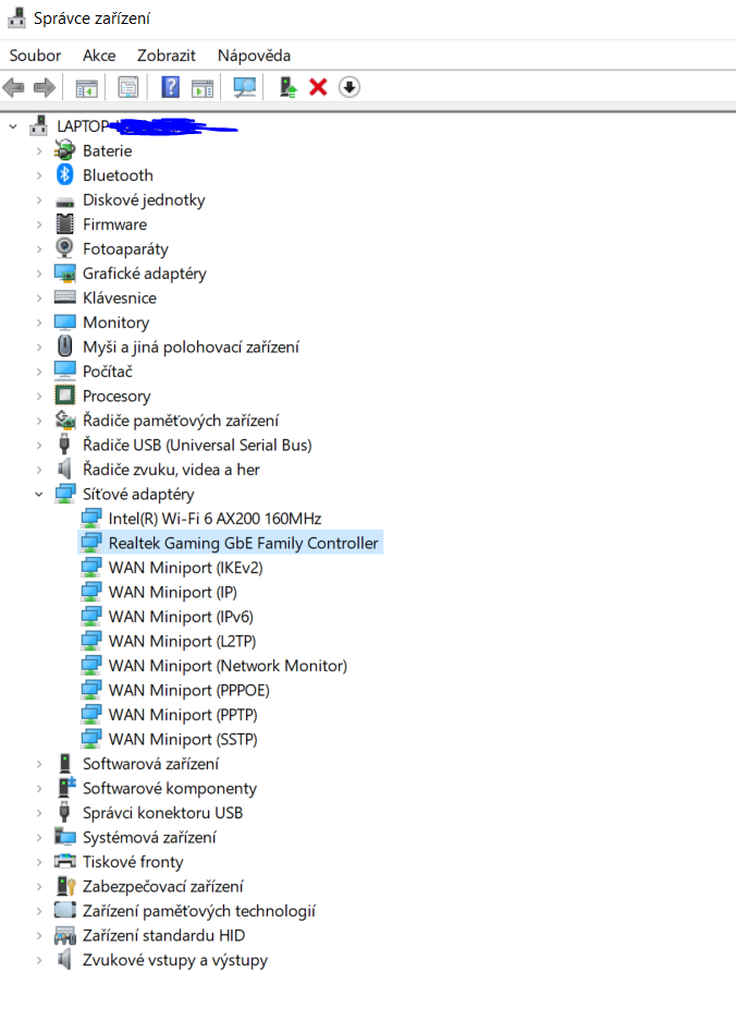

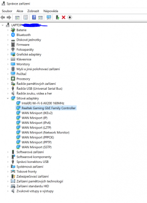

zakoupil jsem nový notebook od HP (do domácnosti již druhý) a nemohu ho za boha připojit k naší wifi. Ntb se pokusím připojit ale vždy to napíše ,,K této síti se nedá připojit." a nepřipojí se. Za 2 dny sem nepřišel na to čím to může být, jestli verzí ovladače nebo možná přetížením modemu? Opravdu nevím a už jsem snahu vzdal. Koukal sem zde na nějakou diagnostiku sítě od guru ITCrowda ale trochu sem se v tom ztratil. Když připojím ethernetovej kabel do ntb tak přes ten funguje normálně, ale bezdrátově se tomu nechce. Snad to tedy dáme dohromady tady.
Označený realtek je ethernet, a to první wifi adapter.
Modem je Zyxel.
