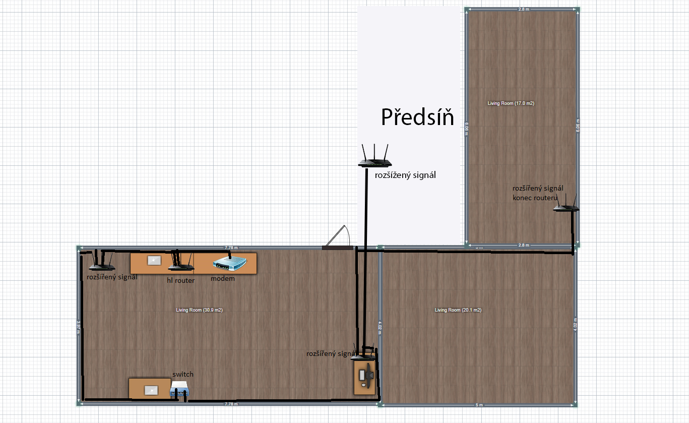

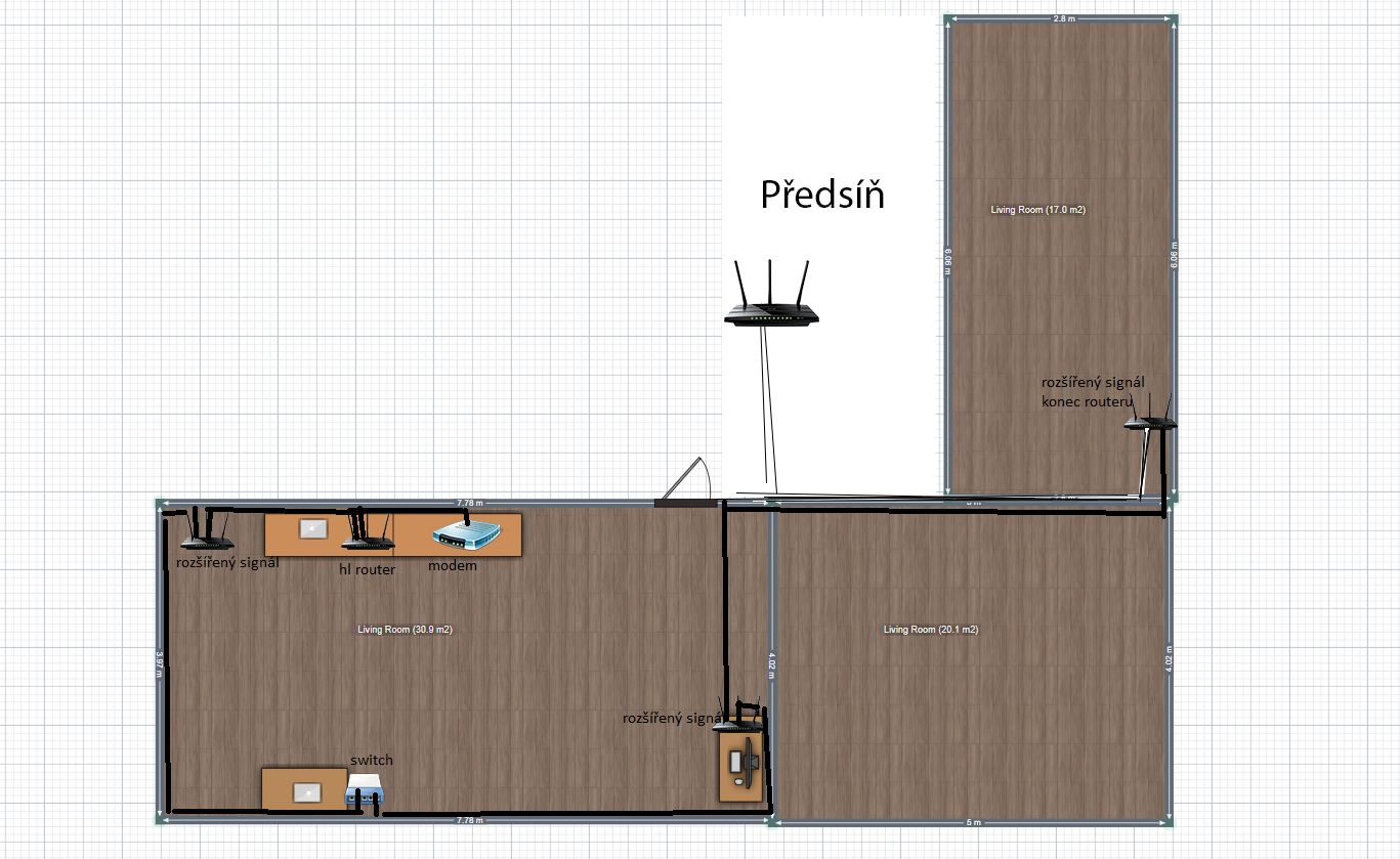

Tak jsem tady s tím dotazem. Mám tady druhý obrázek jak bych to zapojila. První variantu jsem chtěla natáhnout kabel z 3 Wifi která je u TV. Za switchem.. A ten chci natáhnout do předsíně.. nevím zda to bude ok nebo budu muset udělat to že budu muset natáhnout kabel z kuchyně kde končí poslední Wi-Fi . A poslední Wi-Fi by byla až v předsíni Toto je druhé zapojení ..
a teď třetí:
Takže jak to teď mohu zapojit ? z obrázku číslo 3 nebo z čísla 2 díky..

Už pri 1.obrázku som sa chcel spýtať, máš hlavný router s wifi a vedľa neho ďalší router s wifi označený ,ako rozšírený signál.To sú naozaj hneď vedľa seba ?To iba ten hlavný router s wifi nestačí ?Ten ,čo je tam použiť do predsiene a nekupovať nový.
Re: Router jako switch WiFi vykazuje chybu..
Obě dvě varianty jsou možné. Je úplně jedno, ke kterému switchi další router připojíš.

Ten první rozšířený router tam je z důvodu IP TV . A připojení PC. A notebooku . Tam rozhoduji dát místo toho switch . A ten router dát tedy do předsíně. Akorát nevím jaký Switch .. Jelikož ten co mám u PC je tam lan až 1000 MBps A tak bych musela pořídit další s 1000 MBps tak aby to korektně fungovalo. A počítače nepřišli o rychlost..
Přesně tak :-)
