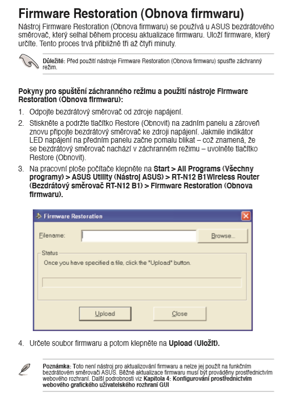

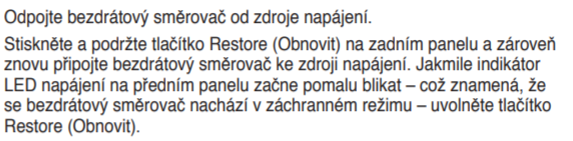

WPS - funkce pro zjednodušení spárování wifi s jiným zařízením.
Pokud neuvedeš router do továrního nastavení, další konfigurace nemá smysl.
Nechci za tebe pročítat celý manuál, ale budiž, když jsi líný.
Takže si postupoval určitě správně? Pokud si tedy postupovat správně a router stále nefunguje, můžeš postupovat dle návodu zde:
https://www.asus.com/cz/support/FAQ/1000814/
Popř. zde zjednodušeně zde:
\\jasně jsem řekl jakou IP adresu máš zadat, ale zadáváš adresy úplně jiné...
