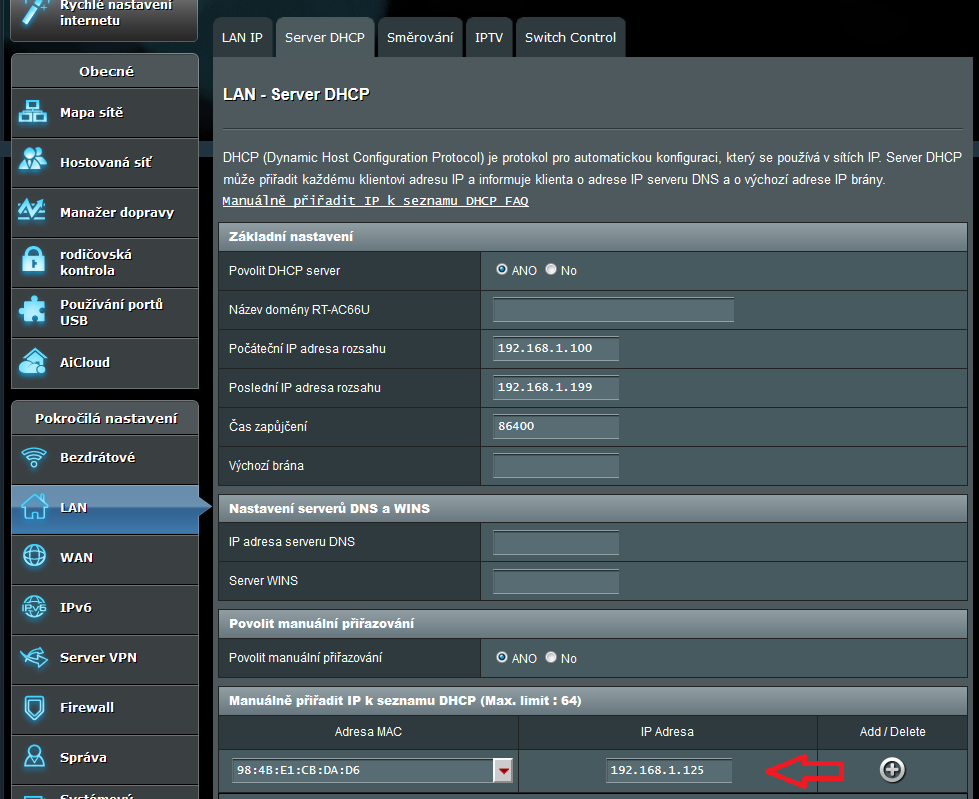

Nejjednodušší bude když si rezervuješ IP adresu pro svůj počítač:
IP set
IP set

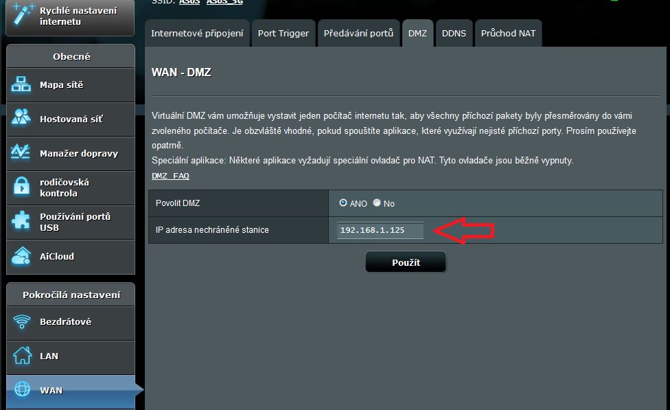

A pro tuto IP adresu nastavíš DMZ:
dmz
dmz

Jen doplním, že DMZ u domácích routerů, zdaleka neplní funkci DMZ.
Pouze směruje provoz na zvolenou IP adresu. Ale nefunguje zde žádné oddělení od zbytku sítě.
Tzn. pokud ti napadnou dané zařízení v síti, dostanou se na jakékoliv zařízení v tvojí síti.
V tvém případě, je to asi jedno, když budeš pouštět všechno rovnou na svůj počítač.
Pokud navíc nemáš veřejnost adresu, tak tato konfigurace je zbytečná.
Byť pravda, že si to můžeš na chviličku odzkoušet, pokud nevíš která bije, ale nesmíš to potom zapomenout vypnout..
