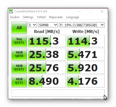

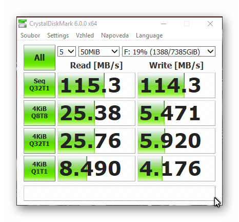

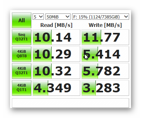

vlastním WDMyCloud 8TB a mám potíže s pomalou komunikací, rychlost kopírování se pohybuje okolo max. rychlosti 10MB/s viz. obrázek, což je docela chabé, cloud je připojený s pc přes gigabytový switch. Absolutně netuším, kde je zakopaný pes... Napadla mě kabeláž, ale máme internetové připojení 100/50Mb/s a bez problému dosahujeme plné rychlosti.

Jaké kategorie je kabel, kterým je WD připojen?
Pokud má switch indikaci rychlosti - ukazuje na obou LAN portech 1000Mbps?

Na kabelu stojí CAT5, indikaci rychlosti nemá, jedná se o https://www.czc.cz/zyxel-gs-108b-v3/186174/produkt .

Měl by mít prioritní porty. Takže zkus dát WD a to PC do prioritních portů.
CAT5, nebo CAT5e?

Pc a cloud jsou v prioritních portech a stale nic. Jedná se pouze o CAT5...

Pokud máš kabely jen cat5, tak ty jsou na 100Mbps. => je třeba cat5e a vyšší.
Zkus si půjčit switch, který indikuje rychlost připojení a budeš mít jistotu.

100Mb/s = 12,5MB/s.sojkin626 píše:Napadla mě kabeláž, ale máme internetové připojení 100/50Mb/s a bez problému dosahujeme plné rychlosti.
Byte je 8 krát více než bit, je to poměrně podstatný rozdíl. Jestli tam máš kabeláž co dává max 100Mb/s (tzn. 12,5MB/s), tak mi ta rychlost kopírování připadá odpovídající.

Fajn, díky za názor, co se týče sítí, nijak extra se v nich neorientuji, vypadá to na nedostačující kabeláž...dom324 píše:100Mb/s = 12,5MB/s.sojkin626 píše:Napadla mě kabeláž, ale máme internetové připojení 100/50Mb/s a bez problému dosahujeme plné rychlosti.

Tak, kabeláž vyměněna, pořídil jsem CAT6, zlepšení průkazné...
