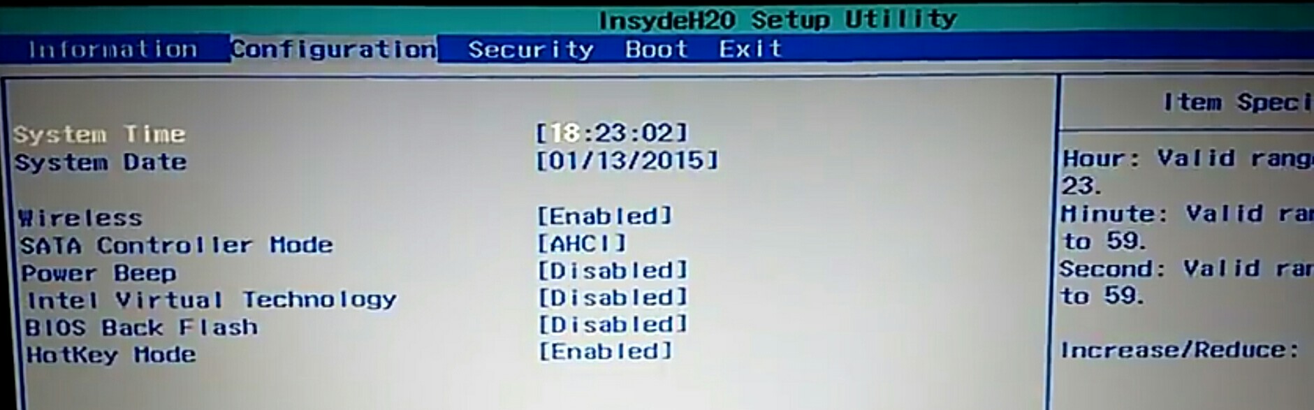

ITCrowd píše:BIOS není v pohodě. Žádnou LAN tam nevidím.
Systém ji ale zná (Gb Realtek). Takže zkus někde na netu, či u výrobce zapátrat, jak to má v BIOSu vypadat. Pokud tam LAN být má a není vidět, je to na reklamaci.
Koukal jsem a jediné co jsem našel dle InsydeH20 bylo toto. Taky tam žádný LAN nevidím. Ale dříve to normálně šlo.
