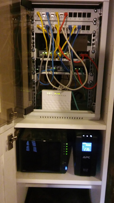

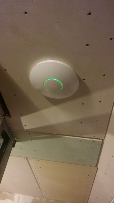

Nebudu to rozepisovat podrobně, ale jen hlavní myšlenku. Nemám rád polovičaté řešení a proto jsem to řešil následovně:
Na chodbě v prvním patře mám ve skříni rack s patch panely a místem pro modem, switche a router viz fotka. V téže skříni pod rackem mám NAS Synology s UPSkou viz foto. Po celém domě mám rozvedenou síť, kde v každé místnosti je minimálně 1 zásuvka (u pracovního místa víc zásuvek) s dvěma keystony sítě a ze všech místností je to husími krky vyvedeno do té rackové skříně na chodbě. Na stropě v podkroví mám talíř AP WIFI a venku pod střechou bude podobný pro venkovní připojení.
Tak to jen pro inspiraci. Nemám totiž rád, když se všude tahají provizorní kabely a v každé místnosti je nějaký switch nebo wifi router.
Jinak co se týče připojených zařízení, tak moje tři děti mají 3 své pokoje a každý z nich má v pokoji PC připojený kabelem do sítě + notebook a telefon přes wifi. Manželka má v ložnici pracovnu s PC, síťovou tiskárnou a internetovým telefonem. Moje PC je v obýváku, kde je připojen do sítě i smart televizor. A venkovní Wifi bude hlavně pro syna, aby si mohl venku v dílně pouštět muziku.
