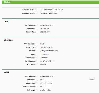

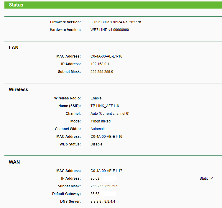

Tak omlouvám se, menší změna...
.100 = počítač
.101 = počítač na kterém běží VB s BSD (.104)
.1 = router (viz screen)
Co se pingu týče, tak pingovat můžu pouze .100, .101 a .1, .104 nepingnu (Destination host unreachable)

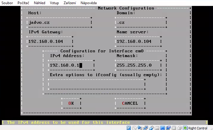

Zde nastavení BSD Nastavením IPv4 protokolu u VirtualBoxu jsem se nezdržoval neboť je vytvořený most mezi 192.168.0.101 a VB, tedy teoreticky mezi .101 a .104.
Otázka je tedy, co je špatně, že nelze pingnout .104?

Re: Jak použít DMZ pro VM běžící na lokálním PC?
Teď jsem na gateway nastavil .101 a do IPv4 jsem nastavil .104.
Chápal jsem to tak, že .101 tvoří bránu pro .104 tedy, že .104 prochází skrz .101 k routeru.
Ale stále se mi nedaří pingovat/zobrazit otevřené porty.
Co tam zase tvoříš.
Host nastav jadvo
Domain nedávej radši nic nebo dej .local (nepředpokládám, že počítač připojuješ do domény)
IPv4 Gateway nastav router 192.168.0.1
Name server rovněž 192.168.0.1
IPv4 Adress nastav 192.168.0.104
Jak může .101. tvořit bránu pro .104, sám říkáš, že tam máš síťový most. (to že to ve skutečnosti přichází po stejné fyzické síťovce je šumák)

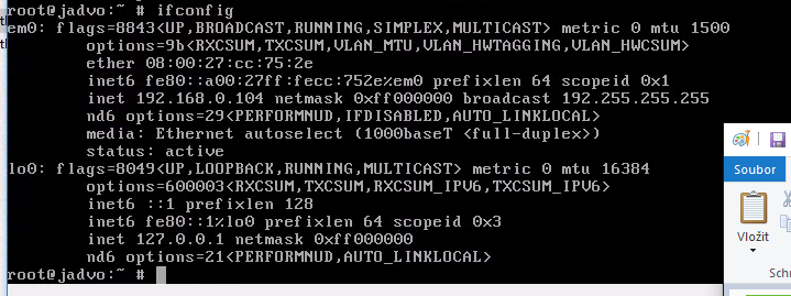

Opačně ping z BSD na ostatní stanice v síti funguje? Dostane se do internetu? pingne např. seznam.cz?
Podívej se ještě nastavení lokálního fw. Podle mě budeš mít někde problém s tím BSD.
Předpokládám, že po každém nastavení je potřeba síťovku restartovat. Pošli ještě ifconfig

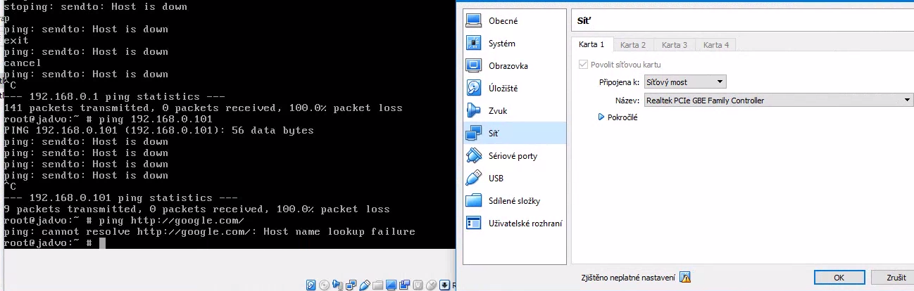

Zkouším pingovat seznam, google, interní adresy a nic, samé chyby.
U interních adres, "Host is down" a u ostatních "Cannot resolve".

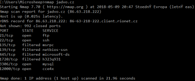

Pokud ti jadvo.cz směřuje na veřejku co máš teď, tak tam pár portů otevřených máš.
Jinak to, že pingáš "http://google.com/", k tomu se radši ani vyjadřovat nebudu
