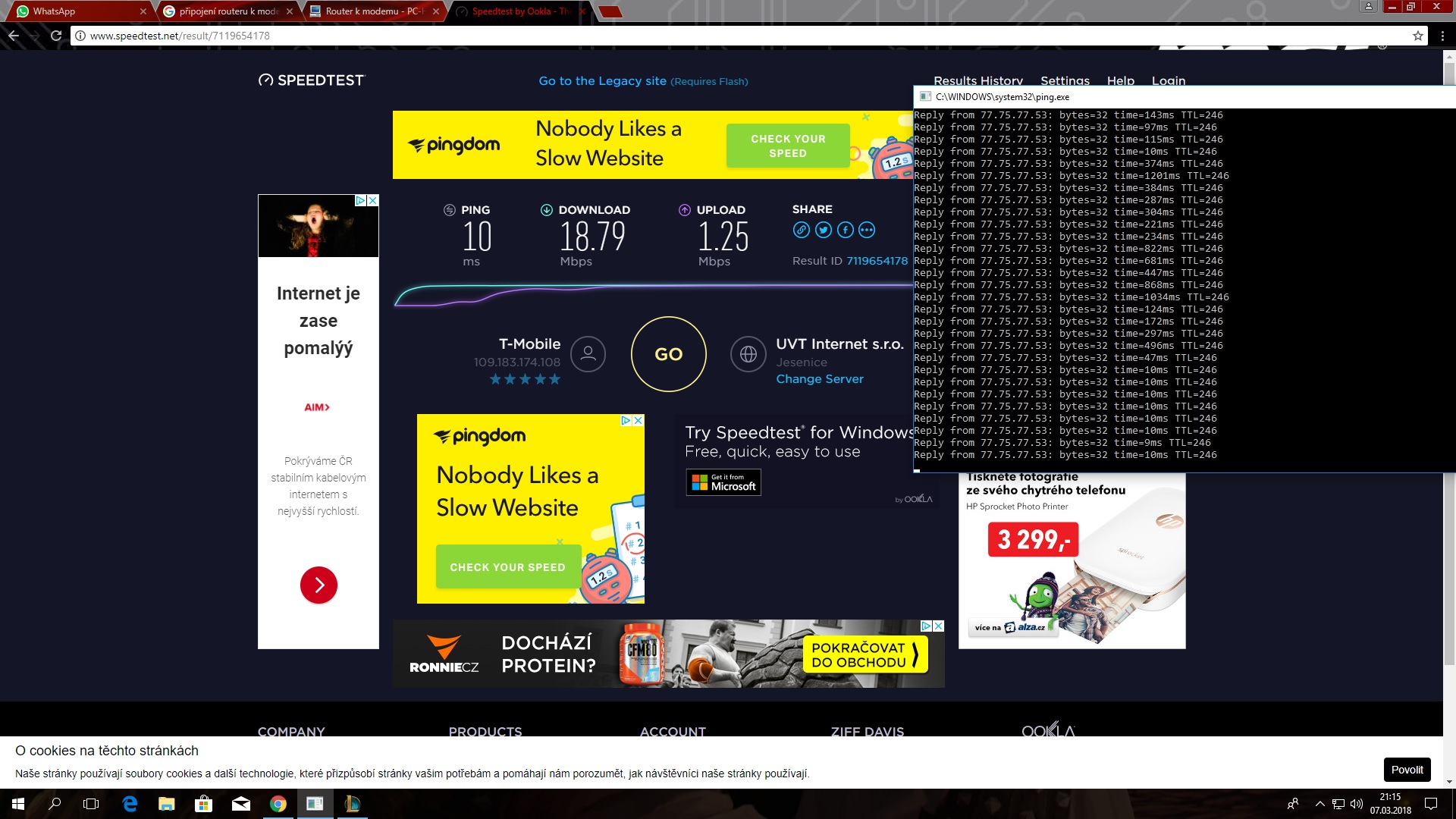

chci se zeptat, mam internet od t-mobile tažený kabelem.
Download běží 20MB, to je v pořádku.
Odezva je stálá 10ms, to je v pořádku.
Ale, jakmile dojde k uploadu, nebo posílám nějakou fotku či video ( nebo prostě když dělám více věci ), internet víceméně zamrzne a odezva vylítne na 3000ms a dokud se fotka nepošle je po internetu.
Stejně tak při videohovoru např. skype, dotyčného vidim hezky čistě jak v HD, ale on mě budto velmi rozmazaně, nebo častěji vubec, černa obrazovka s načítáním ( ano kameru mam velmi kvalitní a nejde to jen u nás na internetu, zařízením to tedy není )
Kabel je veden RJ11 z telefonní zásuvky do modemu Zyxel VMG1312-B originál od t-mobile. Z něhož vede kabel do PC a také slouží jako wifi.

Udělal jsem screen ze speedtestu, je zde vidět jak odezva vyletí, jakmile to měří upload, takto přesně vyletí jakmile posílám obrázek, posílám mail, cokoli. Jakmile upload test končí odezva je zase na 10ms.
Re: Router k modemu
No, screen si schovej, já bych ho takhle rozhodně poslal jako reklamaci připojení, takhle se to skutečně chovat nemá.
Router jsi dostal taky od nich, tak ať se snaží.
Připojovat router za modem je nejblbější nápad vůbec - teď máš počítač za modemem a nefunguje to, tak jak by to mohlo nějaké jiné zařízení připojené za modem spravit?
