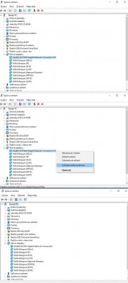

Při každém zapnutí mám stejný problém, že PC není připojeno k internetu. Jsem laik, a tak jsem úplnou náhodou přišla na způsob, jak internet zprovoznit, aniž bych musela znova a dokola přeinslalovávat software a pak restartovat PC. Potřebuji poradit, abych vyřešila tento problém jednou pro vždy a né jít po každém spuštění na Správce zařízení a dělat postup viz obr. Děkuji za rady.
Můj každodenní postup po zapnutí PC.
Re: Problém se síťovým adaptérem a internetem.
Vítej na PC-HELP!
Karta může mít špatný ovladač, nebo je s nějakým zařízením v konfliktu.
Konflikt zjistíš klepnutím na Vlastnosti, záložka protředky.

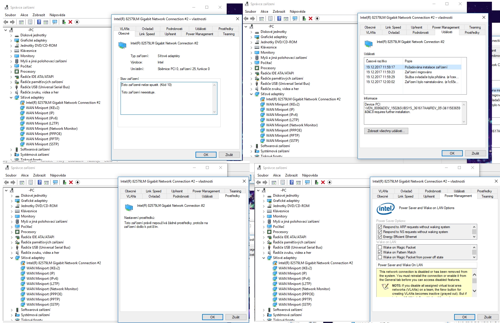

Vypadá to takhle viz obr.
Takže problémy s ovladačem. Zajímavé je to, že adaptér má #2 - tedy původní adaptér byl někorektně smazán, nebo byla přerušena instalace.
Ve správci zařízení si v menu zapni volbu "Zobrazit skrytá zařízení".jestli tam někde není. Pokud ho najdeš, pak oba dva adaptéry odeber a restartuj. Windows by si měl dosadit jeden správný a mělo by to být v pořádku.

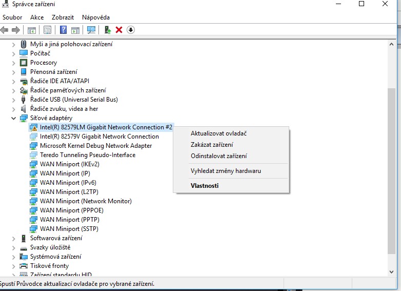

Zkoušela jsem zařízení odinstalovat. Po restartu to bylo OK, ale po opětovném zapnutí zase stejná situace :? Nemám tedy ten #2 zakázat?
Zkusit to můžeš. Problém je ale v adaptéru #1, který nebyl korektně nainstalován, a který tam někde visí. Může se stát, že pokud zakážeš adaptér #2, tak se instalace vzpamatuje, nainstaluje a bude to chodit. Ale taky se může stát, že se do systému doplní adaptér #3 a bude se to chovat naprosto stejně.

Tak mám zakázat adaptér #1? Tento- Intel(R) 82579V ? Protože když počítač zapnu, tak se tam zase objeví, i když jsem ho před tím odinstalovala.
A když odinstaluješ oba (včetně ovladačů), tak se zase oba nainstalují?
Co to je za noťas?
LokKooky
Příspěvky: 5
Registrován: 21 pro 2017 16:13
Příspěvek od LokKooky »
Tak jsem zkusila oba a po restartu se nainstaloval Intel(R) 82579V ,tak doufám , že to vydrží i do dalšího startu. Zatím dík, a dám vědět, jak to dopadlo.
