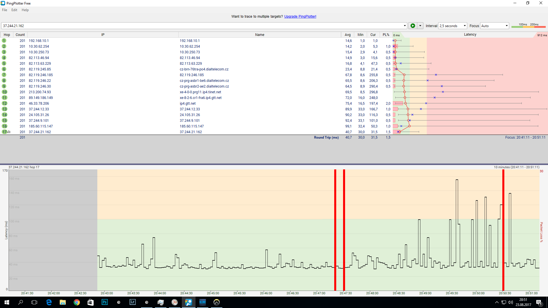

přikládám pingplotter za běhu overwatche, nějakou dobu byl ping naprosto v pohodě, jenže pak zase začal blbnout
pozvedněme krumpáče a dejme se do toho!
Re: vysoký ping při zapnutí her
Dle chování odhaduji, že máš připojení přes wifi - myšleno od providera k tobě.
Takže s tím nic neuděláš.
Provider taky ne, předpokládám, že desítkové adresy jsou jeho a větší skok je až u jeho dodavatele 82.119.246.185.
