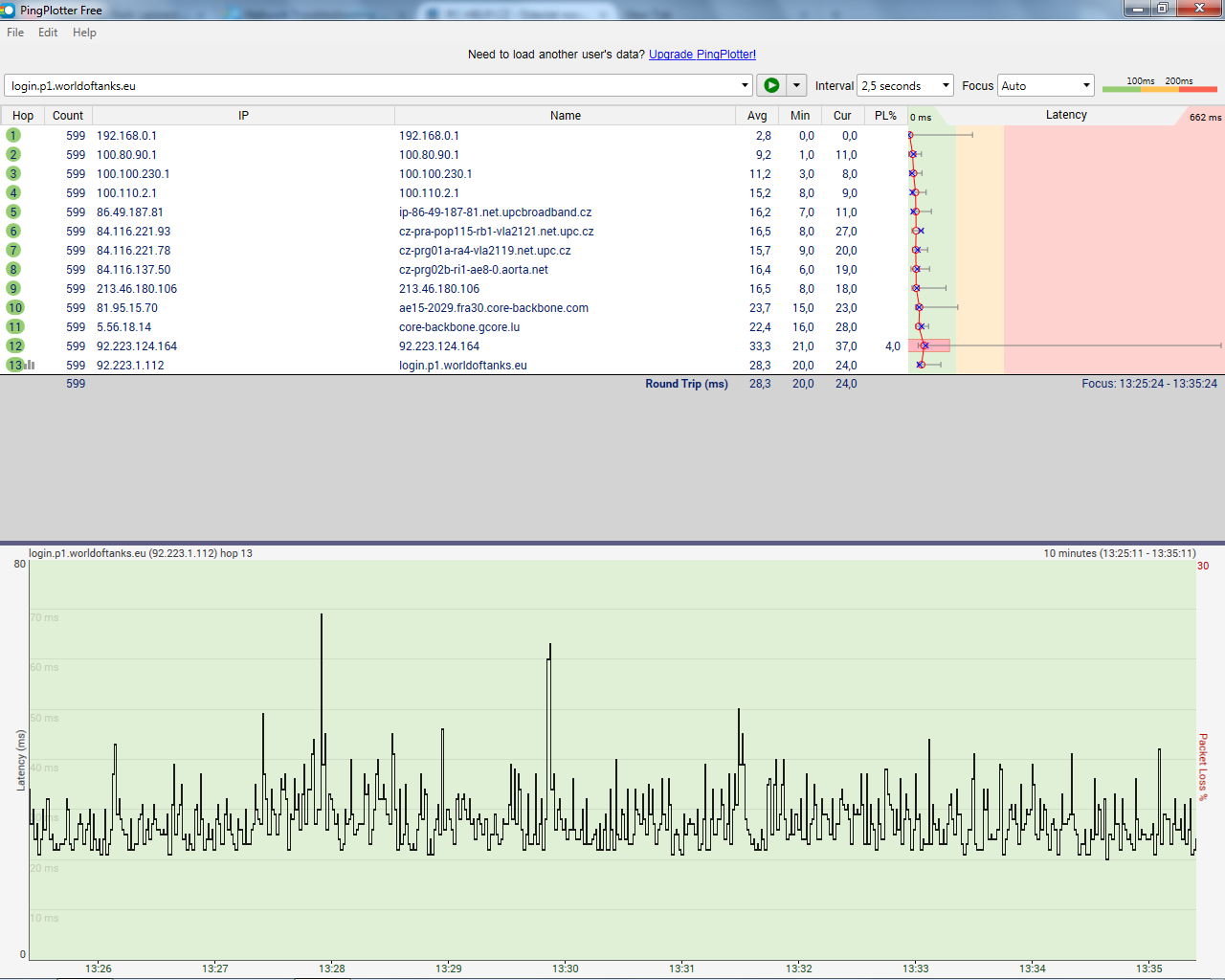

Ahoj, včera jsem si všiml nestálého pingu ve hře World of Tanks, kde mám 20-40 ping a občas to skáče na 180-600. Tento problém jsem jíž jednou na této stránce řešil, ale nejsem si jistý, zda se jedná o stejnou příčinu.

Screen je v pořádku.
Je třeba udělat screen v době, kdy dojde k lagování.

screen je pořízen v době, kdy se to lagovalo v pravo nahoře je vidět ping 662.
Re: Lag
To je pouze zprůměrovaná odezva na ten server, který pingy zahodil. To není směrodatné. Možná se pletu, ale zkus sem vložit screen, kdy to bude bez lagu. Pokud mám pravdu, tak tam ping nebude.
Na wot to ukazuje max. 70ms. Což při wifi připojení beru jako ok.

Screen, kdy se to nelaguje sem nemohu hodit, protože se to laguje furt a nejsem připojen s pc na wifi, před tím jsem měl stálý ping 20-30.. Zkusil jsem napsat na wot support, ale neočekávám nějakou smysluplnou odpověď, která by to vyřešila.
Re: Lag
Dohadovat se s tebou nebudu.
V prvním příspěvku píšeš o velikosti pingu 180 - 600. Tebou dodaný screen ukazuje 70 max. To, že výpis pingplotter neumíš přečíst správně, je pochopitelné.
Máš WiFi připojení od poskytovatele - aspoň co jsem zjišťoval na netu. Pokud bys měl kabel až domů, pak je ping 70 znepokojující. Ty máš ale wifi, takže 70 beru jako ok.
Můžeš klidně psát kam chceš, ale dokud se problém nepovede identifikovat, pak se nedá nic dělat.

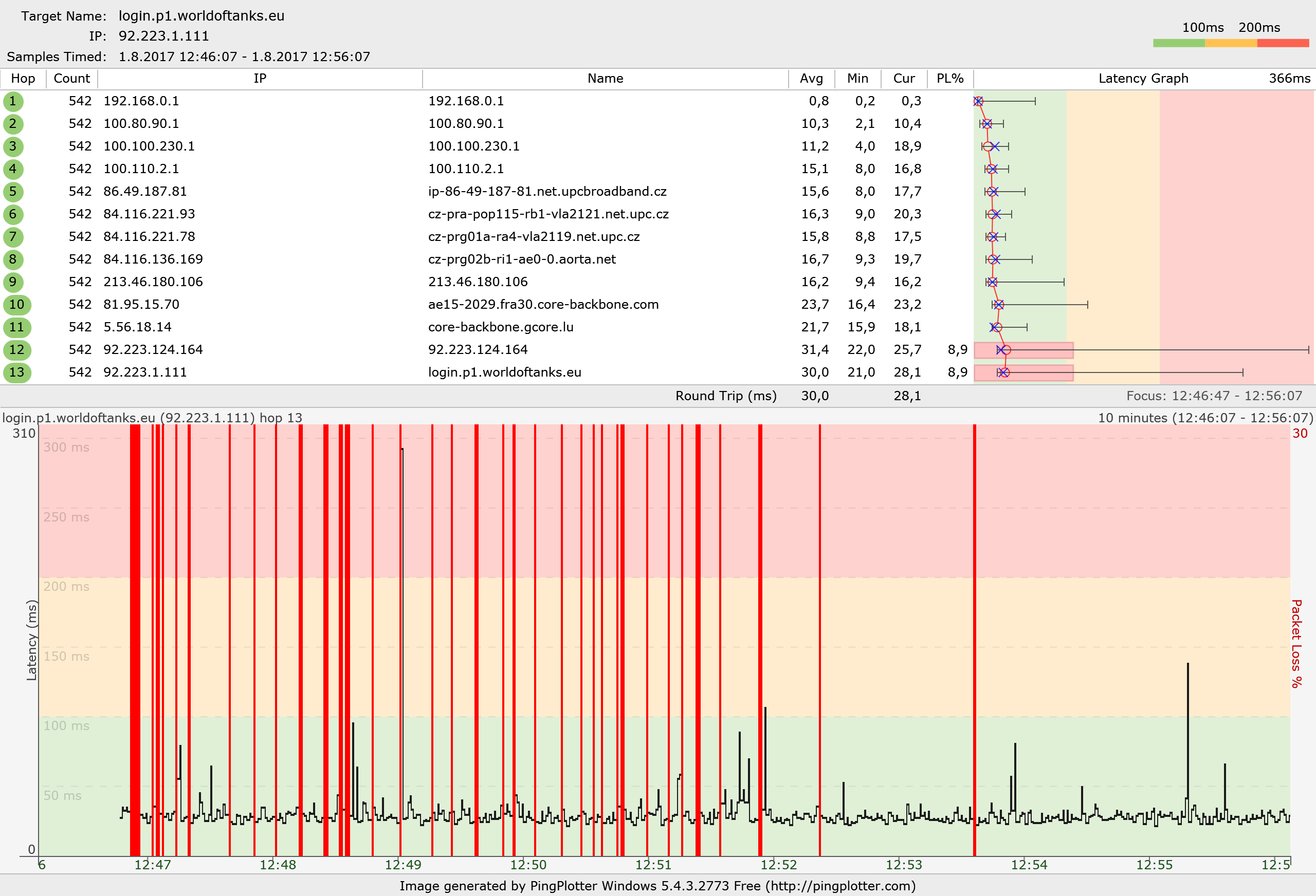

Hodim tu screen přímo ze hry.. hra jede v 20-50 ms ale cca. každých 6-10 sekund ping vyskočí na 130 nebo i víc a zas rychle klesne.
GreeNN
Příspěvky: 27
Registrován: 21 dub 2016 18:17
Re: Lag
Příspěvek od GreeNN »
Tohle vypadá jako chyba. Z toho mi vyplívá, že chyba neni u mě, ale mezi serverem v rakousku a wot.eu
Re: Lag
Správně.
