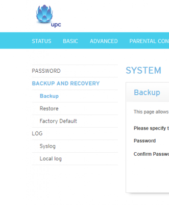

Zdravím, mám větší barák a chtěl bych to pokrýt wifi signálem. Mám wifi anténu na baráku a připojenou do ASUS RT-N12-LX jako wifi router. Dostal se mi do rukou Technicolor 7200.U, chtěl bych udělat bridge přes wifi nebo do něj navedl kabel,ale lepší by byl wifi bridge.
Šel jsem podle návodu https://support-en.upc.ch/app/answers/d ... wlan-modem ,ale "Swtich mode" tam není.
Muje nastavení
Google na netu -
http://pc.poradna.net/file/view/20493-s ... h-mode-jpg
Nevím zda to mám špatně nastavené.
Špatnou verzi firmware.
Nebo to UPC zablokoval? Je odkoupenej od nich.

Rozhodně doporučuji druhý router nastavit jako switch a propojit LAN kabelem. Propojení 2 routerů přes WiFi ti sníží propustnost na polovinu. Navíc, pokud se nemýlím, tak WiFi bridge je u většiny routerů možný pouze u zastaralého zabezpečení WEP (to se dá lehce překonat za pár minut...).

Tak já mám internet 15/1 ,tak to router zvládne přes wifi bridge,ne?

A tos poznal jak? Si říkáš, že když máš na wifi teoretickou rychlost 300, tak to na těch 15 bude stačit?
Oba routery musí bridge mód přímo podporovat, jinak to nastavit nejde.
Jinak nejlepší řešení ti již doporučil kolega.

Rychlost mi bude stačit na běžné surfování - mobil/ntb. Ten ASUS to podporuje, ale narazil jsem právě na problém,že ten Technicolor má taky podporu,ale nevidím tam tu kolonku,jestli tam dát jiný firmware,něco odblokovat nebo upravit?
Nejlepší řešení by pro mě bylo dát ten wifi bridge,než tahat starým barákem kabel.
Edit :
Tohle mě nebere,co jsem dočetl,tak UPC zablokovalo funkce aj např. USB port. Vidím to tak,že oba hodím do koše a koupím jeden dobrej,co to bude umět pořádně.
