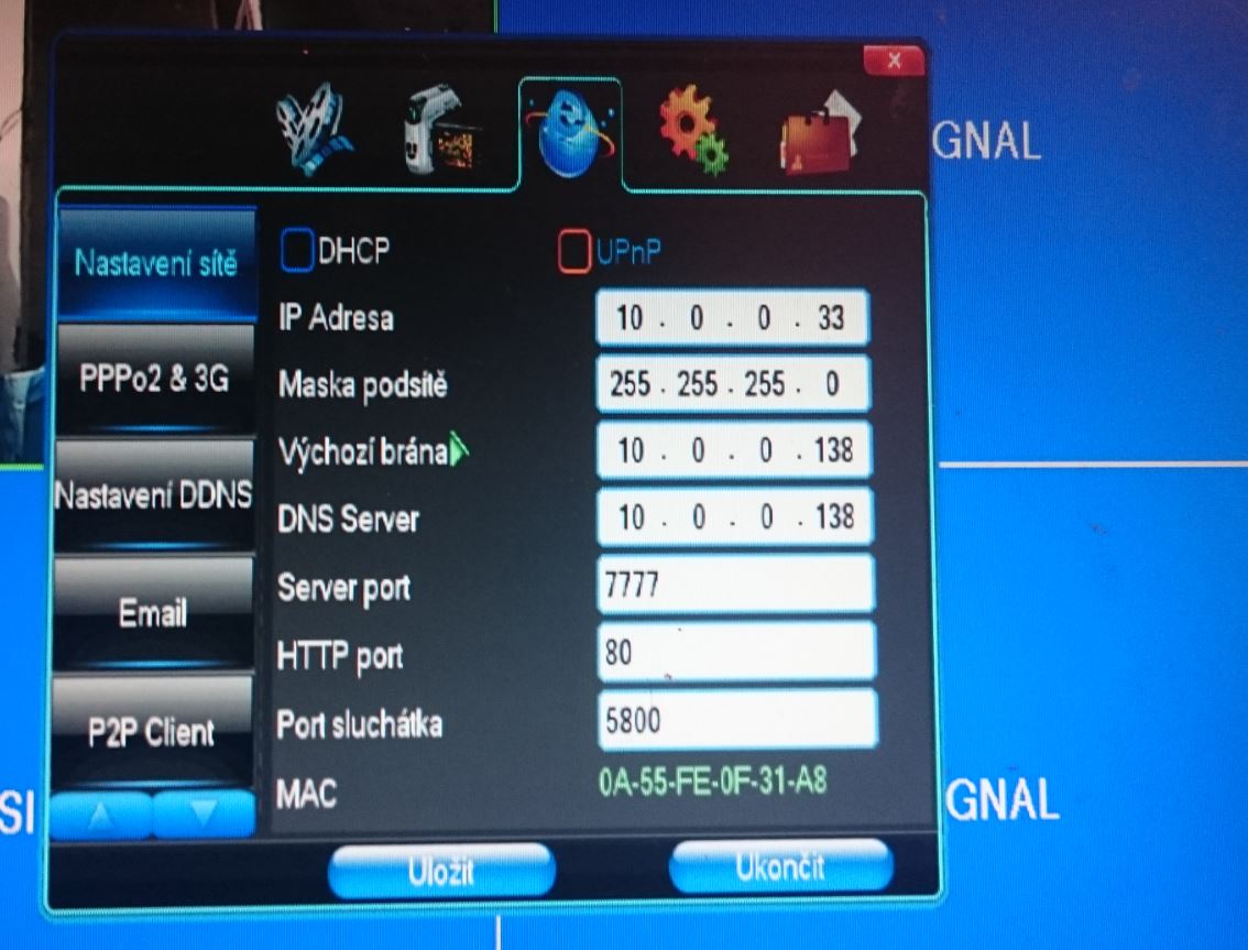

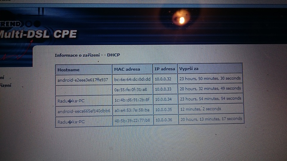

nedalo mi to a jel sem se tam znovu podívat bohužél moc tomu nerozumim
DVR
DVR
router
router

Vzdalene=z jine site, z internetu?
Tam by mohl byt problem s tim, ze O2 na VDSL prideluje verejnou jen IPv6.
