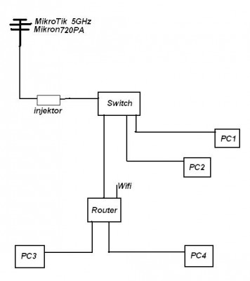

Dobrý den, zajímal by mě názor na toto zapojení switche a routeru v domácí síti (viz příloha)- výhody, nevýhody. Toto zapojení by mě vyhovovalo z hlediska umístění síťových prvků v domě. Ale nejsem si jist jestli může být switch první, hned za mikrotikem. Nevím totiž jak to bude s přiřazováním IP adres, bezpečností sítě, rychlostí sítě a jestli poskytovatel internetu uvidí připojené PC.

První musí být vždy router. Pokud si ovšem u poskytovatele neplatíš vícenásobné připojení.
Další možnost je v nastavení - uvedený mikrotik totiž routovat umí (RouterBoard + RouterOS). V tom případě to takhle zapojit lze (o routování se stará mikrotik), ovšem dva routery za sebou je blbost. To se pak řeší zapojením routeru jako switch - viewtopic.php?p=979776#p979776
Tedy pokud je správný můj předpoklad, že druhý router je tam hlavně kvůli WiFi AP.

Měl jsem za to, že uvedený mikrotik má svoji MAC adresu a tu má zaregistrovanou poskytovatel. A to co je za ním mu může být jedno. Ten switch jsem plánoval do datového rozvaděče odkud vedou utp do všech místností a router rozvádí net do TV a PC + WIFI v obývacím pokoji.
Dělal jsem pokusy a mikrotik opravdu routruje.
Mám toto zapojení realizovat? A po případě čekat co na to poskytovatel.....?

MAC adresa je úplně jedno - pokud ji poskytovatel nepožaduje, nebo na ni neváže připojení.
Co je za routerem může být poskytovateli jedno - pochybuji o tom, že bys měl nějaké omezení ve smlouvě.
Klidně realizuj.

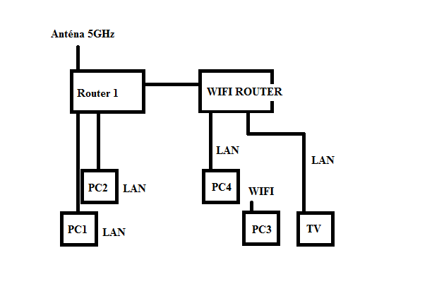

Ahoj, mám doma stejné zapojení jako na obrázku v úvodu (router + wifi router). Avšak na viewtopic.php?p=979776#p979776 je propojení dvou wifi routerů pro posílení signálů. Je třeba to nastavit stejně jako uvedeného návodu? Tzn. připojit se na první router, zjistit rozsah DHCP.. pak se připojit na wifi router, změnit jeho Adresu mimo rozsah DHCP prvního, vypnout DHCP a uložit? A provést přepojení z LAN routeru do LAN Wifi routeru? Jde mi hlavně o to, abycho mse všichni viděli a mohli bez problémů sdílet soubory, hrát hry apod. Díky za odpověď
Obrázek v příloze
Obrázek v příloze

1. Nevstupuj do tématu jiného a založ si vlastní.
2. Vítej na PC-HELP!
3. Článek se jmenuje: jak na propojení dvou routerů (router jako switch) - o WiFi tam není řeči. Tvé tvrzení "propojení dvou wifi routerů pro posílení signálů" je tedy chybné.
4. Postupuj přesně dle článku.
