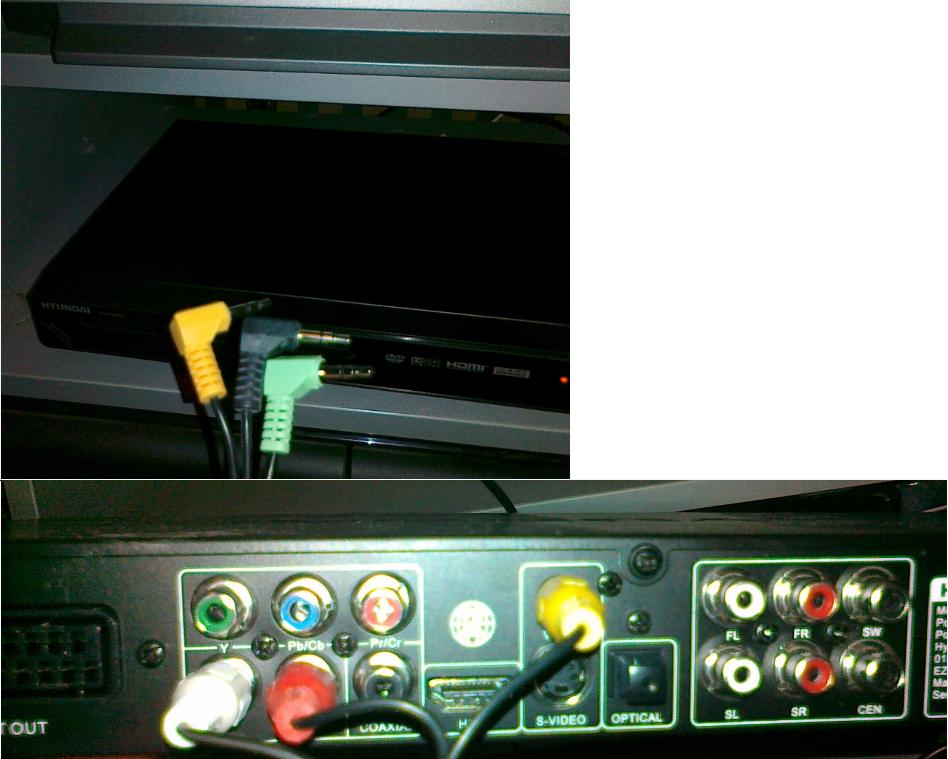

Zdravím, koupil jsem si sestavu repráků Logitech Z-506 ale mám problém se zapojením k DVD přehrávači, resp. s konektory. Na přehrávači je celkem 6 vstupů pro repráky (přední pravý/levý, zadní pravý/levý, centrální + subw.) ale ze subwooferu klasicky vedou konektory pouze 3 (zelený,černý,oranžový). Jak si s tím tedy lze poradit? Díky zakaždou radu.

Vlož nám sem fotky konektorů. Takle se těžko soudí.

Přidávám zadní stranu mého přehrávače + kontektory vedoucí ze subwoferu.. Je zřejmé, že se jedná o soupravu 5.1 určenou k PC. Mě však zajimá jestli ji lze nějakým způsobem plnohodnotně připojit k mému přehrávačí. Díky

Potrebujes redukci 2 cinch vidlice - jack zásuvka 3,5 mm stereo. Hledej Kabel Hama 43254. (samozrejme 3x)

ano, to bude nejspíš ono. Děkuji.. A můj poslední dotaz - bude přehrávač po této redukci vědět co pouštět do pravého a co do levého kanálu?
Re: Logitech 5.1 -> DVD vs. PC
Bude, pokud dodržíš barevné značení. Pokud budou kanály přehozené, přehodíš konektory ve zdířkách.
