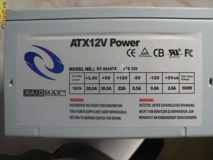

Jsi si jistý tím zdrojem ? Není to náhodou údaj 230V ? Takhle divně výkonný zdroj bych v takové sestavě nečekal.Podle mne tam bude spíš 350W.Napiš co je na bočním štítku zdroje.

No jooooo máte pravdu je to 230V...jinak největší číslo co sem na tom zdroji našel napsanejch je 500W a nějaký KY600ATX...ale je tam nějaká tabulka a já tam mam tečku u KY450ATX...jo takže mam na 100% 350W

Vypadá to na zdroj Raidmax.Buď tenhle http://www.recycledgoods.com/products/R ... upply.html
a nebo ten na obrázku níže.

Ok díky a jinak je to ATX 350W SUN PRO
